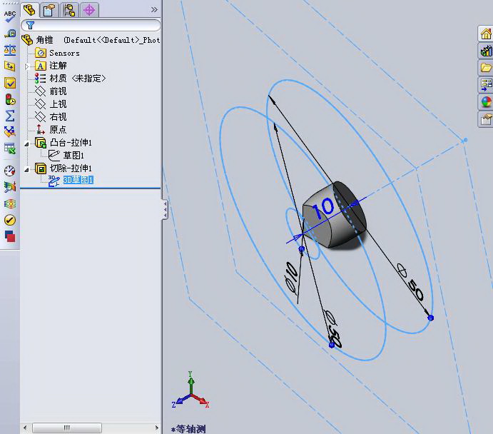

角锥
. e2 ?% S- o, L1 G, q) b6 g( _我用的是3d草图,拉伸切除,挺麻烦的。& n, ?& J" s* d
( h1 r: s4 ~, e& Q$ g
[ 本帖最后由 rocifly 于 2009-11-21 22:24 编辑 ]

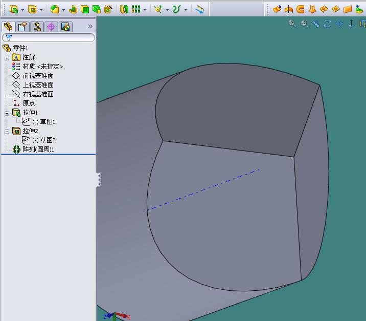

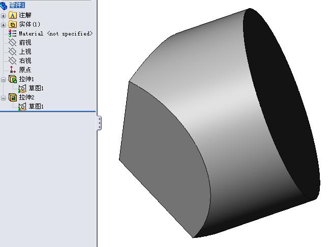

从你的图来看,不必3d草图,一个拉伸,一个拉伸切除就可以。
2 G& h' i: m- E. f- u' q. I/ x
6 S  t! |( t# s4 n0 X9 p9 ^: ? 角锥.JPG

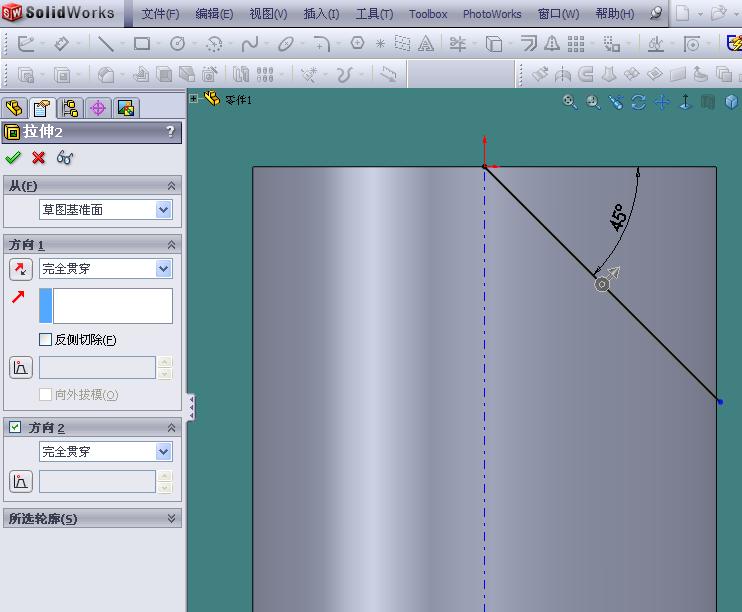

发表于 2009-11-22 10:10:53 | 显示全部楼层 来自: 中国上海

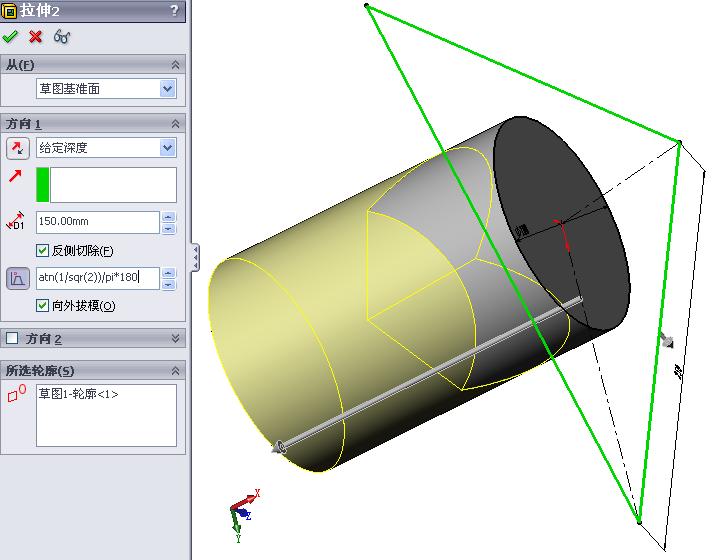

拉伸切除时拔模角度用公式输入,可以保证三个面两两垂直。模型生成后可用《评估》栏内的《测量》来验证。
  T3 k* J6 b5 y' I" X1 G做法很简单,主要是切除时的设置,将图贴上应该清楚了。模型就不贴了,贴了低版本也打不开。
! d& G+ _: g1 f; E( |

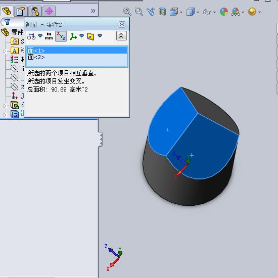

 楼主| 发表于 2009-11-22 10:56:48 | 显示全部楼层 来自: 中国北京
谢谢w_hs1的指导,做出来了,谢谢。的确是垂直的。

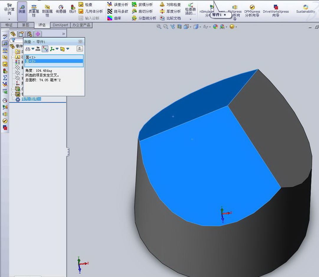

 楼主| 发表于 2009-11-22 10:59:35 | 显示全部楼层 来自: 中国北京
感谢hnxydclz的回复,及热心帮助。
3 f/ C8 b$ I! K) x( W+ i: v" o7 X这种方法我做了一遍,但顶面不相互垂直。
# t+ H' _5 S+ N4 E( ~* b. B
% i- q- v( @$ o* n[ 本帖最后由 rocifly 于 2009-11-22 11:04 编辑 ]

 楼主| 发表于 2009-11-22 11:33:12 | 显示全部楼层 来自: 中国北京
再次按hnxydclz的方法做了这个模型,只有把45°按w_hs1的方法计算也能得到三个顶面相互成90°。再次感谢楼上两位。

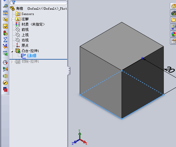

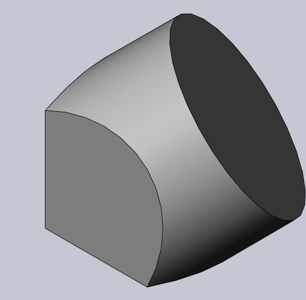

我用2010做的,不一定能打开,贴张制作过程图,先做一正方体,在把其中一顶点切出来。

受12楼的启发,可以这么做:先从正方体上切出一顶点,然后在锥的顶面上作内切圆草图,反向拉伸至锥顶,同时取消合并结果,这样得到两个实体。插入-特征-组合,选“共有”,这样就可以得到圆锥尖,再实体引用圆边线,拉伸出柄部并“合并结果”。虽然麻烦一些,但比较直观。
