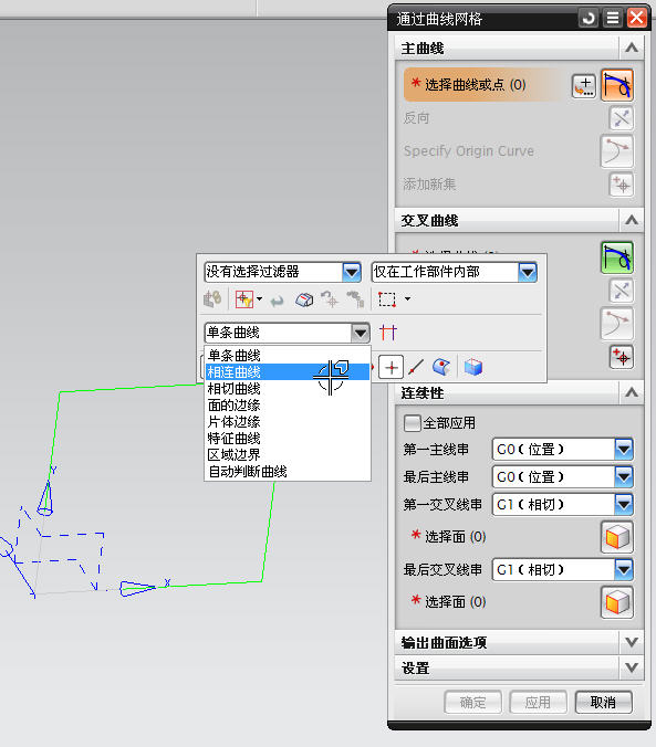

1,UG在选择曲线时有没有串连,如何只是框选或过滤器选择也不方便,因为如果有很多曲线在一起交叉的话框选很容易把不要的线也选中,有串连的话一下子就能只选要的那一串。

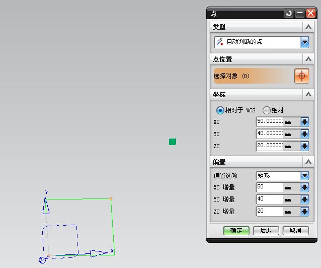

' O5 p4 y6 m: p7 x- i, K2在建模里面长方形的曲线时如何定它的长和宽,不是用直线一条一条的画,是用那个准长方形工具画; O. k: R( w; h  f+ o* c$ X% {0 m

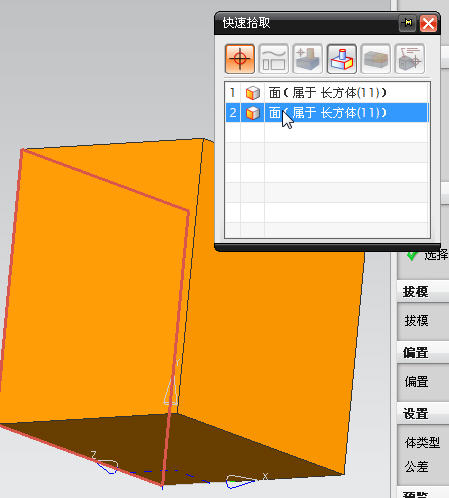

3在实体特征编辑时,如何选择当前面下面的那一个面,像PROE里的“下一个”一样,因为如果我只想选择实体里面的一个面的话但补外面的面挡住,经常很容易把外面的那个面选中。

1、UG选线的工具还是挺多的,过滤器、交叉截止,还有相连线、相切线,大概就是你要的线串了;2、在建模自由曲线中画矩形,一般是用对角点,如果已有许多这样的点,可以直接选点,如果没有,可以在对话框中输入,还有下面的偏移量也挺好用的,都可以得到确定的矩形;3、各软件的操作方法可能不同,在UG中你激活一个使用面的命令,可以把鼠标放在面上等一会,光标后面会出现三个点,这时再选会有多个面出现在,你可以挑选你要的面,而不会误选。
