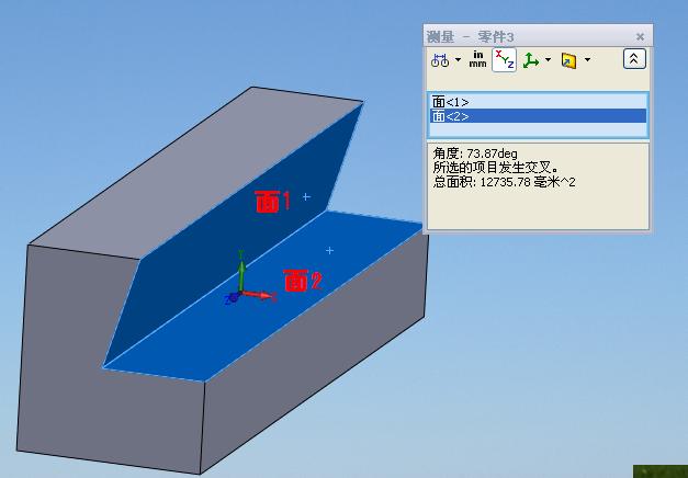

在SW2010中如何测量轴与面及面与面的角度呀,只看到测量距离的命令

用UG打点出来的模型往往是尺寸存在偏差的,建议根据打点出来的模型再进行三维修整。
) _7 B3 ?! C( q4 h9 s测量两个面角度方法如下6 j7 `  E) B  t+ f0 k+ Z0 [
  R+ T: n" t: O5 X* O: `* t6 j然后选择要测量的两个面
" M8 v. S. s$ j( ^* f- U) g2 f就会出现两个面的角度2 Y3 z- x2 K4 J8 N1 i9 j

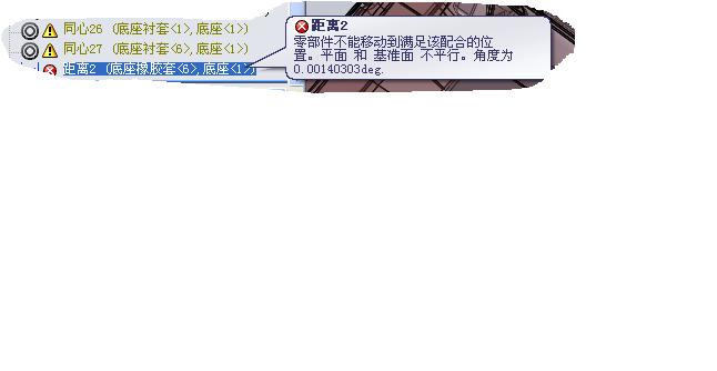

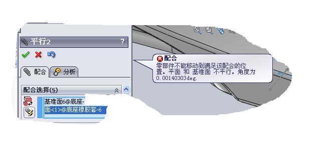

 楼主| 发表于 2009-11-23 10:22:03 | 显示全部楼层 来自: 中国浙江金华
测量时间两面角度为0.00度,但是选配合时就是不,行见附图+ H! p7 x/ b6 q* d4 l, o
就卡在这里好几天了,不知道怎么解决
发表于 2009-11-23 10:54:32 | 显示全部楼层 来自: 中国江苏常州
原帖由 pdhjajj 于 2009-11-23 10:22 发表 http://www.3dportal.cn/discuz/images/common/back.gif
7 ]  r& j7 i/ i) ?1 \' d- o& W% c, u测量时间两面角度为0.00度,但是选配合时就是不,行见附图
& G/ |. E' \$ y& b  F) N就卡在这里好几天了,不知道怎么解决
2 N9 S! B9 y$ P6 x- T: g& ?& I有时候配合是容易出错,而且需要用到一些非常规手段# m6 z2 a& a. P. l1 m. s- Y# Z
建议加个平行配合先,再用距离配合试试
 楼主| 发表于 2009-11-23 13:02:52 | 显示全部楼层 来自: 加拿大
加平行配合也不行,出现图示情况
