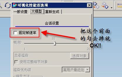

本人用的电脑内存1G,965主板,250G的硬盘,可用UG时显示老是不对,图都是方块,每次都要刷新和重新生成才正常,显卡是256M的,有什么办法让显示很正常即不出现方块和缺口。有没有哪个地方更改设置能解决这种显示问题(不升级硬件的情况下)

在首先项,可视化性能里设定。。具体请见下图。
