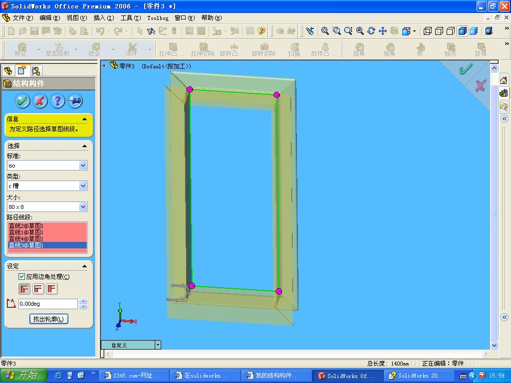

各位师傅:我在做一个结构件时,系统库里的结构件的形状和尺寸不符合我的要求,怎样添加我自定义截面形状的结构件到系统的结构件库文件中?如贴图所示,在大小这一栏中,我可以选择到我需要的自定义结构件。谢谢!
发表于 2009-11-22 16:25:50 | 显示全部楼层 来自: 中国山东临沂
在SW中画好草图,将草图保存在图示文件夹下就可以了
 楼主| 发表于 2009-11-22 17:02:00 | 显示全部楼层 来自: 中国江苏泰州
谢谢楼上这位兄弟!看了sw自带的帮助文件,搞定了!再一次谢谢楼上这位兄弟!
发表于 2009-11-22 22:24:13 | 显示全部楼层 来自: 中国广东广州
论坛里有完整的国标型件轮廓文件下载~~~
发表于 2013-3-15 10:38:10 | 显示全部楼层 来自: 中国广东惠州
不同的版本文件位置可能不一样。
