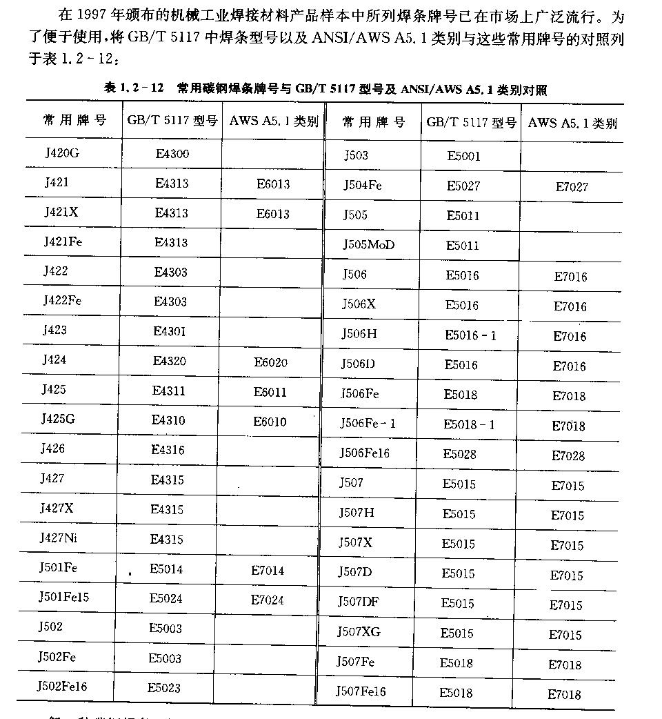

发表于 2009-11-24 14:44:27 | 显示全部楼层 来自: 中国上海
同意3楼的说法,焊条牌号是1997颁布的年机械工业焊接材料产品样本中列出来的,而型号是焊条的国家标准中规定的。5 G1 k7 g  X3 g1 G; m( r+ ?
& X) ?3 v- @" ]6 s% G
附图摘自《焊接材料选用手册》,其他焊条的牌号型号对照该书中都有:
/ S/ n2 |- ^# shttp://www.3dportal.cn/discuz/viewthread.php?tid=210173&highlight=%BA%B8%BD%D3%B2%C4%C1%CF%D1%A1%D3%C3%CA%D6%B2%E1
