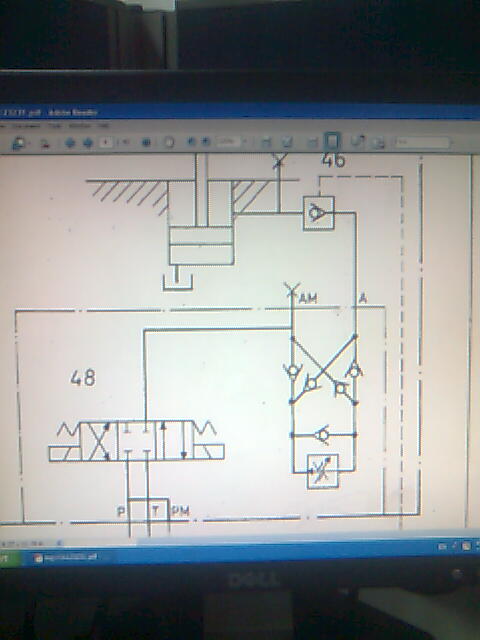

求助,那位高手帮我看看这液压图纸,帮我分析这图工作原理,故障 是出现往缸里补压时冲击大,而且补压频繁,还有就是有一个奇怪的阀的简图就是那一堆单向阀是属于什么阀,还有那象节流阀又不象节流阀的东西到底是什么阀

我理解为单向阀桥组,即可通过一个节流阀(节流阀为单向)可实现两个方向的速度调节,可以参考看下华德的全桥调速阀组

那个水平的单向阀貌似没有用啊

那个应该是比例调速阀

补压时冲击大可能是因为回油背压太小;- T2 q2 [( K. s8 n% v. @+ Q: s
补油比较频繁可能是油缸内泄,或者是液控单向阀阀芯有问题。) s" M7 h* ?8 s- R2 x
仅供参考——

那些单向阀是不是叠加整流板,两个方向均可调速。

单向阀和节流阀组成的整流回路

10楼答案准确,但原始图中为什么还有一个单向阀啊
