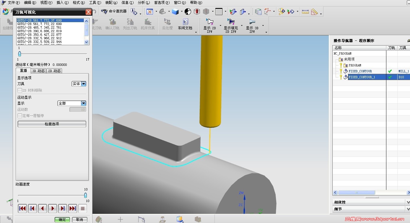

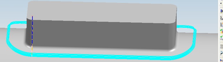

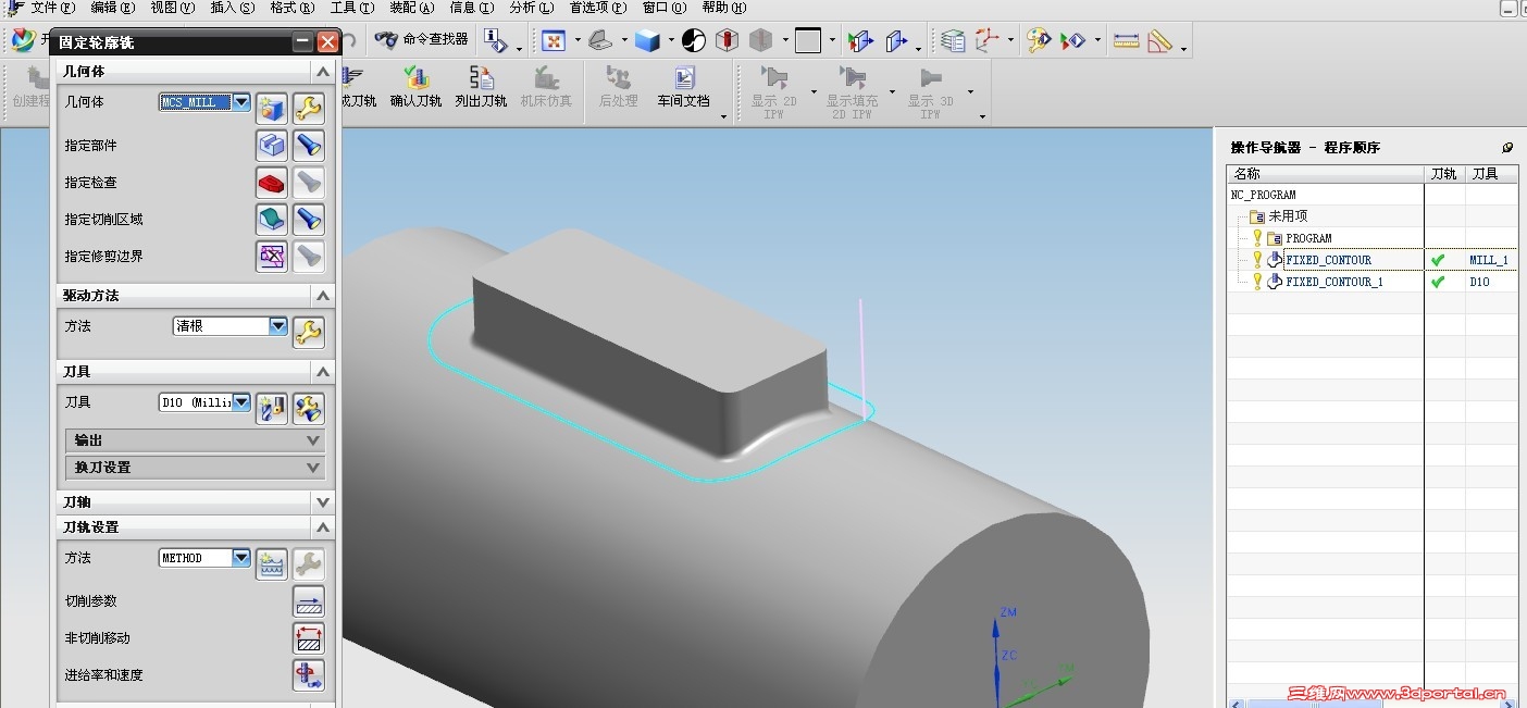

肯定清不干净的。你的下面的是个圆面,你的刀具底平面是个平面 我想一次的话整么也搞不干净.( @7 F) v& t' D' m
你看这样会不会好点。

发表于 2009-11-23 08:33:56 | 显示全部楼层 来自: 中国广东深圳
改公差试下了。

发表于 2009-11-25 01:57:43 | 显示全部楼层 来自: 中国台湾
3楼说的应该是没错.楼主公差设太小.面与面角度关系.可能NX有些地方抓不出切线(图形圆角刚好等于刀具圆鼻角)
) E; u- C( ]4 l" Z8 D公差设0.005就算的出完整的....不然公差要设到那么小的话.刀具圆鼻故意设大个0.02-0.03左右是能算出
8 h, t" W* t& A% Z2 u" @我猜是图形圆角刚好等于刀具圆鼻角.NX有些地方抓不出切线......我刚刚试的结果是这样

发表于 2009-11-28 20:35:28 | 显示全部楼层 来自: 中国广东深圳
公差太高了,公差大点就可以了

发表于 2010-6-20 21:20:16 | 显示全部楼层 来自: 中国湖北武汉
公差改大点就可以了,不过我看你用平到清根没什么很大意义,像你那样是清不干净的

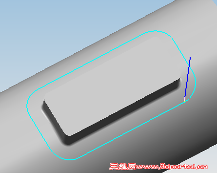

发表于 2010-6-30 09:09:15 | 显示全部楼层 来自: 中国广东东莞
本帖最后由 pcinlp 于 2010-6-30 09:12 编辑   E6 z; W0 E/ b& `
. u' Y" t, z% J( s4 m; w# e
看看这样可以吗?# ^- ]5 {6 W* g2 m5 A1 r
  J0 ]7 s/ y0 H; T! A刀具没变

发表于 2010-7-7 14:53:59 | 显示全部楼层 来自: 中国江苏
我刚才用NX6.0.4.3算了下正确

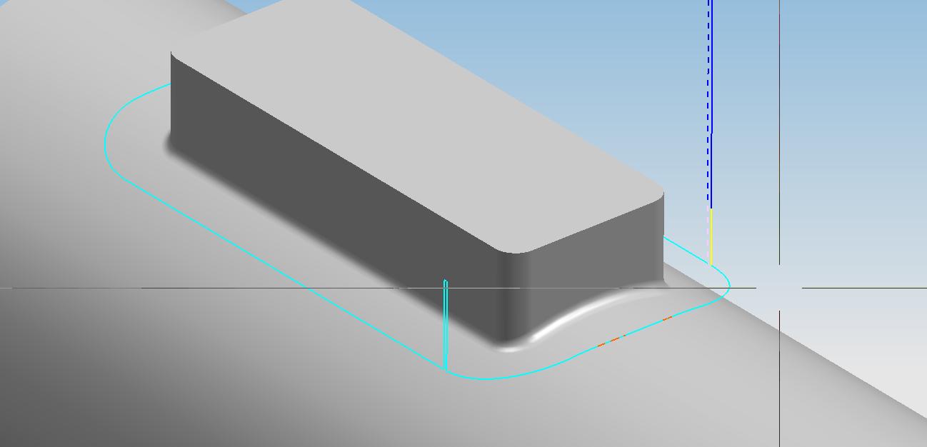

发表于 2010-12-19 18:26:33 | 显示全部楼层 来自: 中国湖北黄冈
. j2 \" \+ k5 V  H
; @5 K" G! j! ~! ^. `  A8 e4 b
7 T% ^. }/ T1 v; F. Y( W8 M6 @- Q公差设置太高了,设置成0.008 就OK
8 X' ^1 T$ P1 ?  C. @, D
