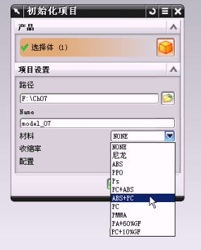

UG7.0版本的.材料里面只有尼龙其它没有.如图.不知怎么设置.还望指教,感激!!!http://2

不是设置的问题! \( l9 F- t& B4 S/ {# R- o
需要另行下载nx的MOLDWIZARD6.0(一个单独的安装包)大小似乎90M
+ P7 g+ {1 [# g. p- N7.0的MOLDWIZARD还没发现,可以装6.0的

高手就是不一样.太感谢你了!!!
