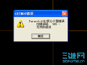

截图00.png 各位师傅我的MasterCAM读取SolidWorke转换的X-T文件发生报警。  核心界面错误

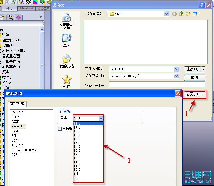

发表于 2009-11-23 10:59:18 | 显示全部楼层 来自: 中国江苏扬州
适当降低SolidWorke转换保存时X-T文件的版本号

 楼主| 发表于 2009-11-23 12:53:24 | 显示全部楼层 来自: 中国北京
回复 3# mubaibyby 的帖子
我试过了不行。谢谢!关注。

发表于 2009-11-24 17:10:06 | 显示全部楼层 来自: 中国河北保定
这样不行?

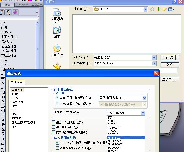

发表于 2009-11-24 18:55:41 | 显示全部楼层 来自: 中国广东韶关
难道转别的格式不行??如STP。。。IGS
发表于 2009-11-24 19:22:49 | 显示全部楼层 来自: 中国广东广州
是啊,换IGES试下
 楼主| 发表于 2009-11-24 23:42:11 | 显示全部楼层 来自: 中国北京
回复 7# netnib 的帖子
不行,谢谢!IGES可以但是加工时不好加工。

发表于 2009-11-26 02:06:37 | 显示全部楼层 来自: 中国广东惠州
换IGES试一下 应该能解决
