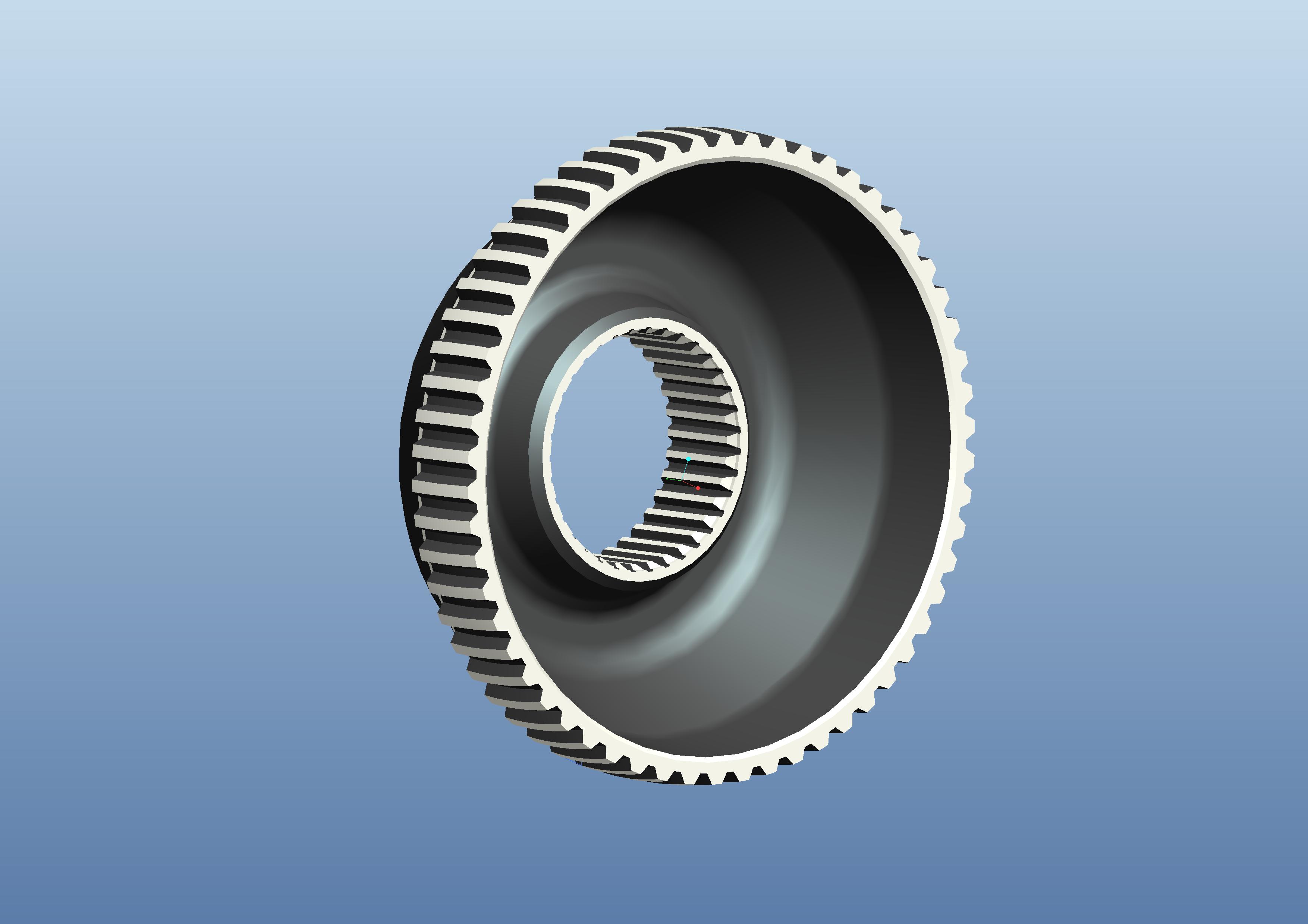

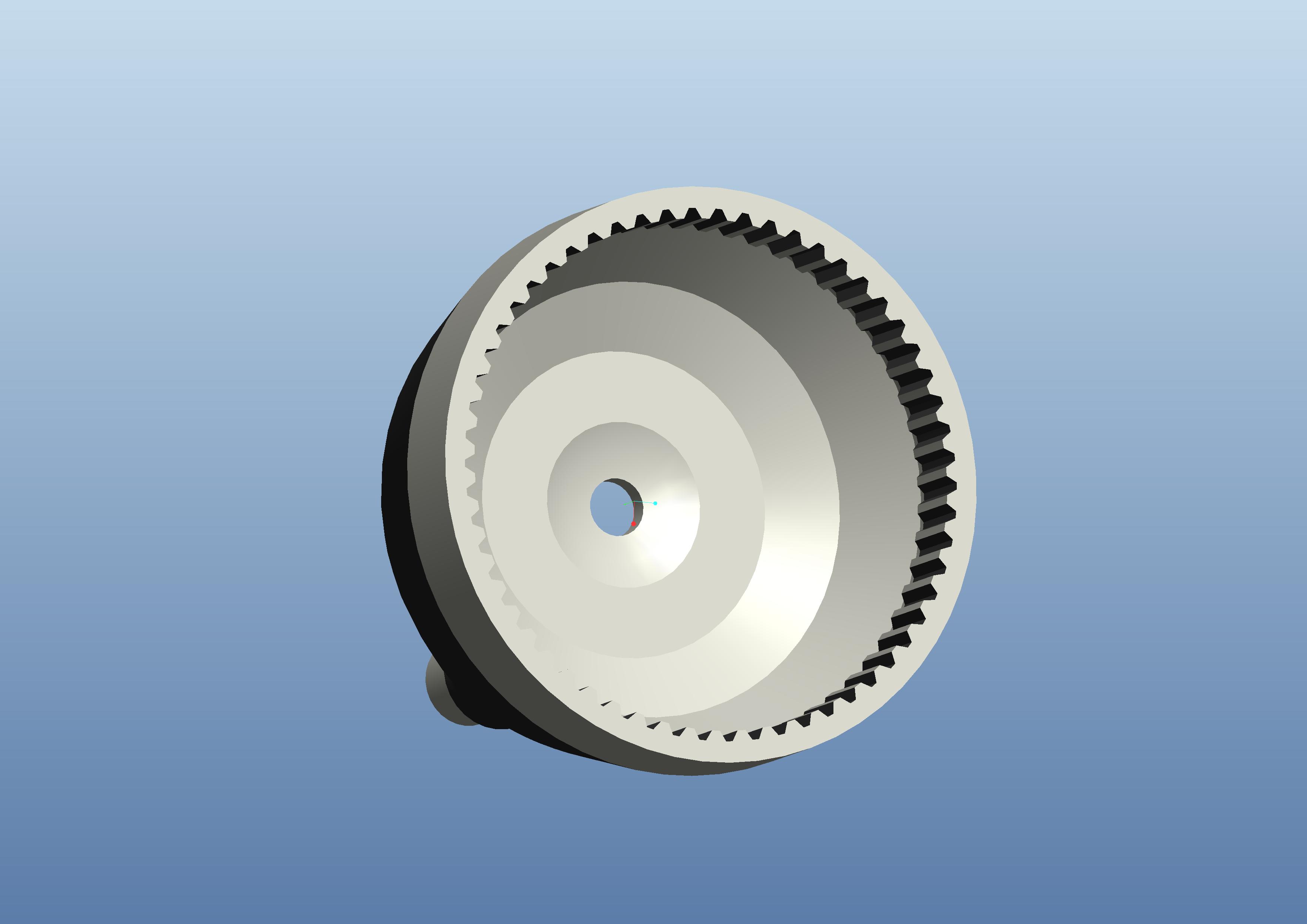

鼓形齿外径298,齿宽40,零件高度104# W& r6 g. F& o2 V& o# T
内齿零件外径325,零件高度209,齿轮内径289% q0 q; a6 s4 Y' k7 z8 ]  Z
是搅拌车减速器上的零件。* ~7 o! D* V8 _" G
注意其中鼓形齿的浮动量为±6°
+ n- F& V1 Q' g7 u+ q% P; G$ `% m- h请看是否能测绘加工,报价。

1.内齿不要鼓形;2.外齿数控滚齿机可加工。
发表于 2009-11-23 16:24:42 | 显示全部楼层 来自: 中国浙江杭州
我能加工,我们经常做的,你这个批量大吗?
发表于 2009-11-23 20:53:07 | 显示全部楼层 来自: 中国江苏苏州
可以加工的单位很多啊,内齿插齿,外齿肯定是滚喽!我们可以加工:苏州亚太金属有限公司www.szapmc.com
