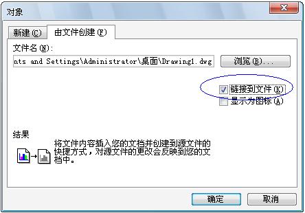

发表于 2009-12-1 16:02:20 | 显示全部楼层 来自: 中国浙江宁波
word中菜单->“插入”->“对象”,由文件创建时选择“链接到文件”即可,双击编辑,CAD中编辑后关闭文件时保存,word中即可及时反应编辑后的变化;
