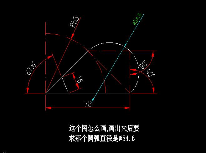

怎么样确定那个半圆了.在此我谢谢各位了.
 楼主| 发表于 2009-11-23 11:38:03 | 显示全部楼层 来自: 中国广东深圳
我想应该不是缺条件吧.
发表于 2009-11-23 12:15:27 | 显示全部楼层 来自: 中国浙江杭州
有说三角形左边的边与圆是相切吗
发表于 2009-11-23 12:25:05 | 显示全部楼层 来自: 中国湖北宜昌
尺寸链封闭了.
发表于 2009-11-23 12:39:05 | 显示全部楼层 来自: 中国河南新乡
3点确定一个圆,用3点画圆(弧)可以画出,结果不一定是54.5- H6 v0 q" f* f* N" {* [0 a
楼上说的尺寸封闭了
 楼主| 发表于 2009-11-23 15:41:15 | 显示全部楼层 来自: 中国广东深圳
可是没有已知的三个点呀
 楼主| 发表于 2009-11-23 15:45:05 | 显示全部楼层 来自: 中国广东深圳
用三点画圆弧是不行的.我不能确定那三个点.不知各位的方法是怎样的.还是这个题目本来有问题了.

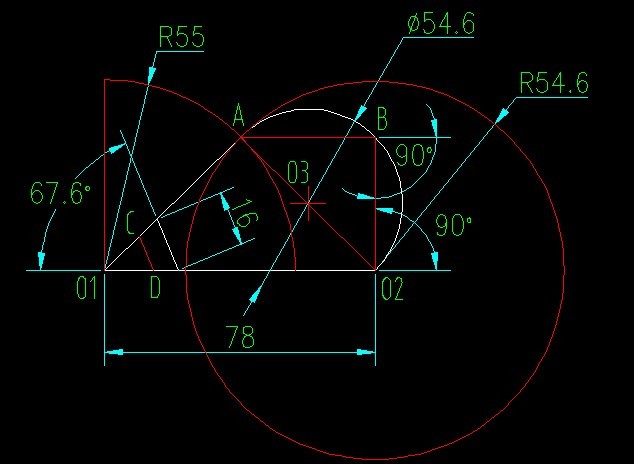

发表于 2009-11-23 16:36:44 | 显示全部楼层 来自: 中国上海
1.作直线O1O2,长78;. {( F2 [; `. H' L# ^+ O
2.以O1为圆心、55为半径作圆O1,以O2为圆心、54.6为半径作圆O2,两圆相交与A;
6 o) U, n- F* ?+ E; B3.过O2作垂直线,过A作水平线交于B;% [; ], C% B( ~: y/ V( L4 z
4.以O2点、A点、B点三点作圆O3,
; j! t; N- H! B! b5.过O1O2上任意一点作斜线CD,使得∠O1DC=67.6°,
% J4 Z3 A# V- s& @' i/ t+ G6.以O1为基点,比例缩放CD,选参照,参照长度CD,新长度16;
& W2 ^" p- k4 w3 E5 d7 Q& A3 `7.修剪、标注尺寸。& i3 r( {7 y# C4 |5 j( i
5 i( X5 I1 A! ^- R3 P
$ f& e! w; z* E* X; l
说明:1.O2A与圆O1不相切,如果相切那么O2A长度(即圆O3的直径)为sqrt(78 ^2-55^2)≈55.31 V5 E+ t" [, J" i5 N$ B6 P
           2.O2A长度54.6必须作为已知,如果作为要求的未知数,则本题缺少条件.

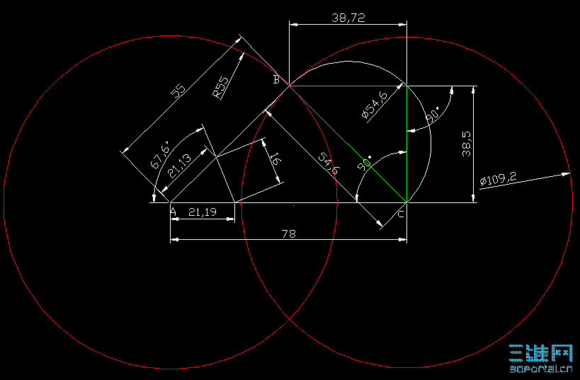

发表于 2009-11-23 16:37:39 | 显示全部楼层 来自: 中国河南新乡
以c点为圆心,109.2为直径画圆,再以a为圆心,55为半径画圆,得交点c,连接ac,以b,C2点画圆。
# W3 S; R% [- y$ p

 楼主| 发表于 2009-11-23 16:59:09 | 显示全部楼层 来自: 中国广东深圳
谢谢了,小生知道了。
