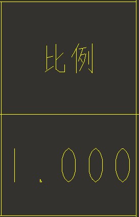

请问大家 我在出工程图设置绘图格式的时候设置了一个比例参数,设置好以后出工程图比例参数显示出来的结果是1.000我想把它改成是1:1这样的类型的 请问大家该怎么改啊?谢谢

把工程图配置文件view_scale_format改一改。

我觉得应该是这样的, 你可以在格式表格内输入: &scale[.0]:1. 其中的中括号内".0"表示小数点后没有数字,如果是.1则后面显示为: 1.0:1. 不知道这样楼主是否明白?2 A# Q9 `) N; l0 X2 i
