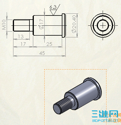

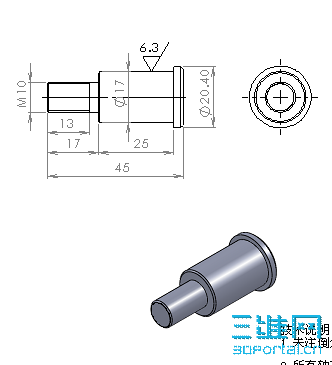

请问SW工程图中装饰的螺纹,怎么打印出来的图纸上就没有了啊?
5 O( [* @* T1 |% b6 r- x. j怎样设置就可以使打印出来的图纸与在电脑中看到的一样啊(看起来有螺纹啊)
) n( T$ m5 Y& b: }谢谢!

 楼主| 发表于 2009-11-23 15:47:10 | 显示全部楼层 来自: 中国江苏苏州
有高手帮忙解决一下吗?
/ L/ Y! y1 X0 d! {还是装饰螺纹打印的话本来就不可以显示的啊?
发表于 2009-11-23 16:37:13 | 显示全部楼层 来自: 中国江苏苏州
请教了
你这样的螺纹是“装饰螺纹”,没有真实的轮廓,如果打彩色的应该显示的出来,还有一点就是SW里面能建模出装饰螺纹吗?我只是在Toolbox里面见到的,请指教怎么做出来这种装饰螺纹,我只会切除的
发表于 2009-11-23 17:41:42 | 显示全部楼层 来自: 中国广东深圳
要想达到真实的三维螺纹效果,还是要用螺旋线加切出的实体命令来得实际
发表于 2009-11-23 19:03:14 | 显示全部楼层 来自: 中国广东广州
其实只能有切除才能最好,但你还在先在tool里下个螺丝看看他是真么做的,你跟学下在编个宏就可以了,方便快捷
发表于 2009-11-23 19:10:09 | 显示全部楼层 来自: 中国湖南株洲
这样的问题我也是遇到,一直没办法解决,哪个高手来帮忙下
发表于 2009-11-24 08:21:34 | 显示全部楼层 来自: 中国江苏常州
先转PDF再打印
 楼主| 发表于 2009-11-24 08:48:50 | 显示全部楼层 来自: 中国江苏苏州
回复 7# loveelva0 的帖子
转为PDF一样的,也没有显示螺纹样式的效果
发表于 2009-11-24 09:01:43 | 显示全部楼层 来自: 中国北京
用PDF打印机试试行不行,那个应该是打印能看到的所有东西的。
发表于 2009-12-6 00:17:08 | 显示全部楼层 来自: 中国广东阳江
改用扫描切除做就行了,打印一定是有的.
发表于 2009-12-6 12:24:29 | 显示全部楼层 来自: 中国上海
我用装饰螺纹打印出来和电脑上显示的是一样的,能看到螺纹线的,可能是你的工程图里面哪里没有设置好!
