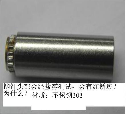

铆钉头部会经4小时盐雾测试,会有红锈迹? 为什么?材质:303 如图一。

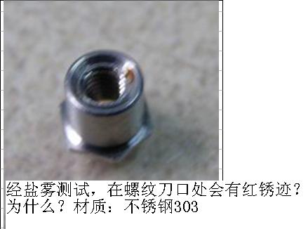

) E5 _, B# i9 D2 a& l: ]6 w0 @1 F经4小时盐雾测试,在螺纹刀口处会有红锈迹? 为什么?材质:不锈钢303 如图二。

我知道不锈钢不是永远不锈,可是才4个小时的盐雾测试,实在是时间太短了。

不锈钢只是没那么容易生锈而已,并非“永远不生锈”。
! k; }; U7 ^0 k' l2 Q2 M2 U/ ^% V3 \
9 X1 @; b( A2 r( m盐雾测试,可以相当于把一年时间缩短到一个小时,这样能快速测试出不锈钢的防锈水平去到哪里。

材质检测过吗?我以前做过304的酸性盐雾试验,差不多要10小时才出现(每5小时检查一次)。

5 N/ P5 I9 m% r+ N你还要看百分之几的盐雾以及每秒沉降是多少才。
8 A5 d  w* D/ D' L
6 r( F. L8 R. B, Y0 s6 P9 q另外,如果要提高表面不容易被氧化,可以提高表面粗糙度或者做一下钝化处理。
发表于 2009-11-24 07:35:45 | 显示全部楼层 来自: 中国江苏无锡
可以表面酸洗钝化处理,然后面测试

所有不锈钢包括奥氏体不锈钢、铁素体不锈钢、马氏体不锈钢和双相不锈钢都不耐氯离子腐蚀。盐雾剂是40—60%氯化钠及氯化铜溶液,303在这样的环境中不耐腐蚀,在螺纹刀口处是应力集中处,所以更易腐蚀。

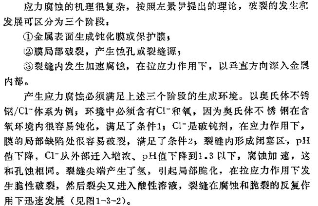

回复 1# emop 的帖子
短消息无法贴图,还是在这里回复吧。
/ y$ I/ Q3 ^( h  P4 S奥氏体不锈钢在有氯离子的环境下,容易发生应力腐蚀,螺纹刀口处是应力集中处,所以更易腐蚀。应力腐蚀的机理如下:

 楼主| 发表于 2009-11-26 16:13:09 | 显示全部楼层 来自: 中国福建厦门
其实我在重新做一次盐雾测试,取样5个,都没有生锈。4 r! I/ C: l) ]4 ]
这一次同样的产品,就没有生锈。
- J% i1 c4 \8 ]$ |! a, `6 Y其实不锈钢生锈还有别外一个原因: 就是铁离子污染。6 h, q0 l2 z% O  U& B; D( H
一般国内的刀具,如铣刀/车刀/冲头,如果是碳钢类材质,在加工过程中会有铁离子残留,如果在酸洗过程中,未将其去除干净,也可能造成不锈钢生锈。
