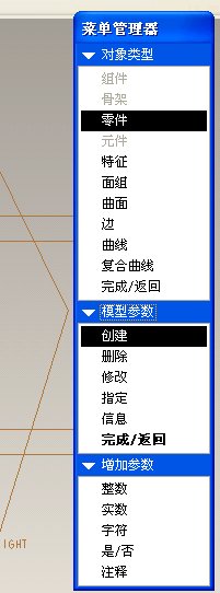

# {& l! Y5 \$ D# g+ u, ]% n# m2 i: n$ N8 l
你要先在part或assembly的模板里把这些参数加上,图纸里即可自动加上(如果你在model里已设置了这些参数的话,没设置则出新drawing是提醒你加入这些参数)。方法如下:8 N" W- ^2 S* C5 d
1.将工作目录设置在你的模板目录:如我的就是D:\Pro_STDS\templates& a* A- t0 \' Q
2.打开MMNS_PART_SOLID模板,/ ^4 S) S5 d) j4 B
3.选菜单工具-参数:零件-创建-增加参数。再根据你要创造的参数选择参数种类(一般是字符串)。
9 a! q9 o& N2 l9 F" K+ N2 h. i4.存盘后退出。/ s: u8 h7 {0 u: {/ R2 U+ t4 o" B
图参数为菜单,图参数A为我用的参数。
* ~0 Y7 E, ]9 A( P9 ]3 \/ ?装配model 的设置一样。只是打开mmns_asm_design.asm模板。
: W9 {# d: }9 L* x7 z7 |( @+ }
; Z- [* d1 b" X3 R  `& T9 I另外:你的参数必须放在单个BOM的单元里!
