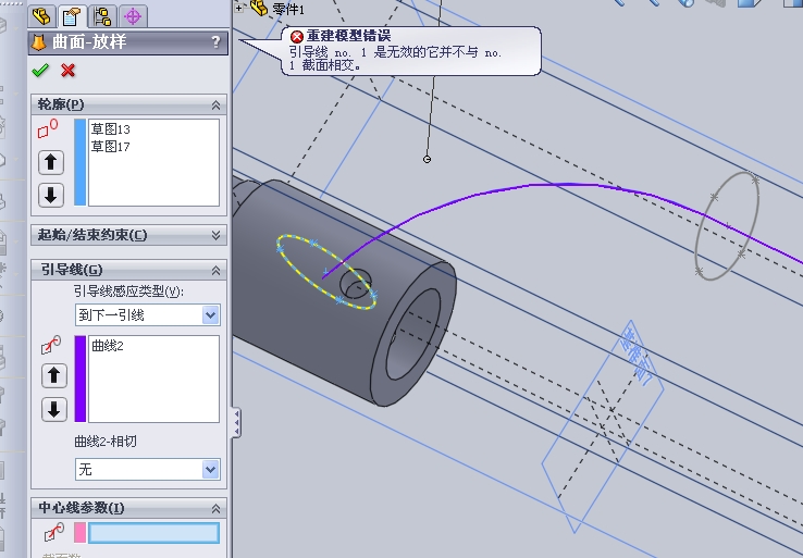

screenshot96.jpg 总是提示这个错误,到底是什么原因?引导线与各个截面有必要联系吗?知道的请指点下啦~~~~~~

引导线应建于两个放样面上,即其各端点应存在于放样面上

引导线必须与轮廓草图有穿透关系约束,才能放样,否则引导线无效。扫描也是。这是我对放样、扫描的理解。请老师指正。

对应该建立穿透或者中心点重合,放样轮廓相当于截面,必须与引导线在一个上的

我试了一下,将截面与引导线相交,而不是被引导线穿过。这样就可以做成功。。。
  @' \$ z9 ?8 A. h' O) o" n不知道是不是放样的话,引导线必须经过截面上的某一点才可以啊???

确实经常遇到这样的问题啊。我的经验就是必须两条线是相交的才行。

引导线必须与轮廓或轮廓草图中的点重合

最好是设置穿透约束。因为轮廓线和引导线在不同的平面上,一般是重合,只是空间上重合,往往并没有真的相交或者说真的在轮廓草图的“截面”上,即使是看着穿过了轮廓草图所在的面了,也不行。当然,与圆心点、椭圆中心点重合时也行。但没有穿透关系来得可靠。

这个我感觉可以使用中心线吧。。。
/ j2 u% b9 k! U6 m5 c1 u选完轮廓后,不用选引导线,直接点击中心线参数,选择那条曲线就可以了,不过圆弧中心要和中心线保持 穿透关系。
