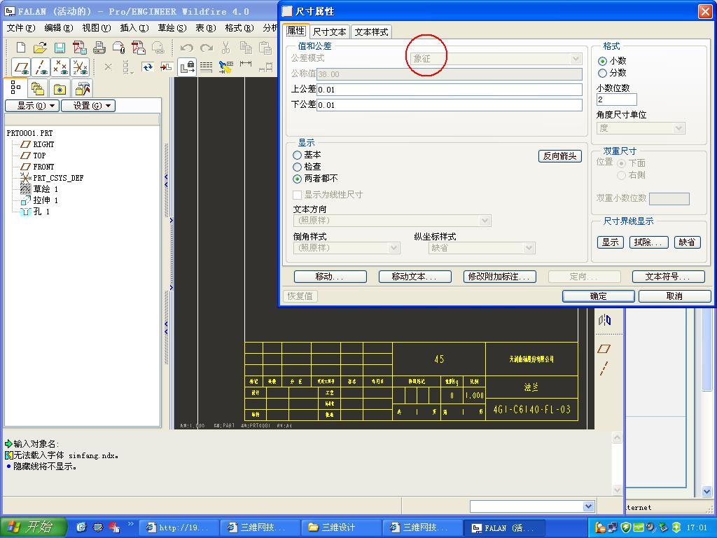

我在本本上通过修改“象征”下拉框可以修改公差值,但是现在在台式机上象征成了灰色无法修改公差了!

CONFIG 设置 TOL_ DISPLAY     NO     ,  tol_mode      nominal8 h* W: V- P& U) f. A) r+ [& j
5 R6 d5 g/ e) Z, |! y/ V- L6 S
DTL 文件设置:  TOL_ DISPLAY     YES
听雨轩 + 3 应助

我在选项里面修改了:CONFIG 设置 TOL_ DISPLAY     NO     ,  tol_mode      nominal
. X7 g8 L1 r& b# E8 |至于修改:DTL 文件设置:  TOL_ DISPLAY     YES    以前没有修改过,不知道DTL文件的TOL_ DISPLAY     在哪里?

发表于 2009-11-24 16:40:51 | 显示全部楼层 来自: LAN
原帖由 chjq2008 于 2009-11-24 10:38 发表 http://www.3dportal.cn/discuz/images/common/back.gif
4 p& p- v2 w2 b, |改了还是不行!
- x# ]; @" j8 l! D, _) [6 q. e4 B
& E0 Z- E+ Q) t; X; y9 m/ f" Q
这个设置只对设置后画的图有效的, 对于你之前画的图无效, 你只能重新画或者全部重新编辑过, 7 k' G+ T! R- n8 V# d3 m3 L

发表于 2009-11-24 17:12:26 | 显示全部楼层 来自: LAN
原帖由 shzx2007 于 2009-11-24 12:39 发表 http://www.3dportal.cn/discuz/images/common/back.gif  d8 }7 Z5 b, j( F0 x
DTL文件是什么文件,在哪里。
7 W! s3 J$ s8 u1 {' e5 \
1 K3 g( P: n  L) z5 UDTL文件是工程图配置文件.能定制所有的工程图环境选项, 包括: 文本方向、几何公差的标准、字体属性、制图标准、和箭头的长度, 工程图的视角、尺寸单位、注释的文本高度,  新安装PROE软件系统就会在安装目录的TEXT文件夹下有以下几个DTL文件供你选择: CNS_CN.DTL (中国标准) CNS_TW (台湾)  DIN.DTL (德国) ! o0 d  |/ G/ z/ N) K% r
ISO (国际)   JIS (日本) .   到底用哪个就可以利用CONFIG来指定,. 配置 CONFIG 里的drawing_setup_file 指向你所选择的DTL文件. DTL里面的所有选项都可以修改, 以便接近国标, 修改方法2种, 一种是在文件--属性--绘图选项里修改, 还可以用文本方式直接打开DTL文件修改.
