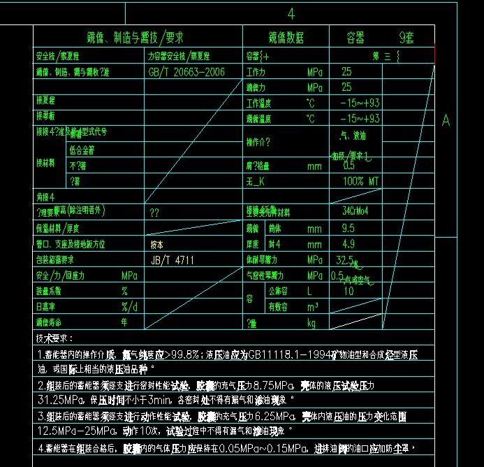

各位大侠,客户给传过来一个文件,我用CAD2008打开后,这些字是乱码啊??他应该不是用CAD画的,我该怎么办才能把这些乱码纠正过来呢》???请教各位啦??

没有原文件,无法给你一个准确的办法。
5 I0 \0 y0 j/ v' j3 m  ?4 x找到乱码文字的文字样式,在编辑文字样式对话框里把字体成别的字体看看。

 楼主| 发表于 2009-11-24 08:55:22 | 显示全部楼层 来自: 中国天津
回复 3# liuxdliuxd 的帖子
改了版本还是不行,我双击乱码的字根本就不显示样式对话框,打开文件的时候有个提示框:此DWG文件由非Autodesk开发或许可的软件应用程序保存,Autodesk不能保证应用程序兼容性或此文件的完整性。应该不是由CAD画的图。

发表于 2009-11-24 09:07:34 | 显示全部楼层 来自: 中国湖南常德
应该是字体的问题吧
发表于 2009-11-24 09:13:12 | 显示全部楼层 来自: 中国安徽芜湖
是字库问题。或者设置选带花斑的字体。
 楼主| 发表于 2009-11-24 12:38:05 | 显示全部楼层 来自: 中国天津
回复 7# th2009 的帖子
他那边说是用中望CAD画的,转成CAD2008就是有乱码,哪位有么有办法啊?
# T/ }' I" {6 H/ {) x/ p7 N+ E( n他那边还建议用   gbbig字体    但我的CAD2008里没有啊,请问怎么加呢???

发表于 2009-11-24 16:43:58 | 显示全部楼层 来自: 中国江苏扬州
刚打开CAD时,选择字体就OK

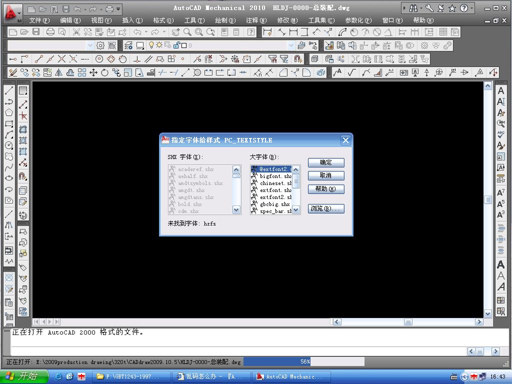

 楼主| 发表于 2009-11-24 17:07:41 | 显示全部楼层 来自: 中国天津
回复 10# kevin666210 的帖子
我试过了,不是他所说的gbbig字体,是gbcbig.shx,选了后以后就正常啦。谢谢大侠。
发表于 2009-11-26 11:08:47 | 显示全部楼层 来自: 中国北京
下载字体就好了

发表于 2009-11-26 15:15:01 | 显示全部楼层 来自: 中国山东淄博
改改字体就解决了。
