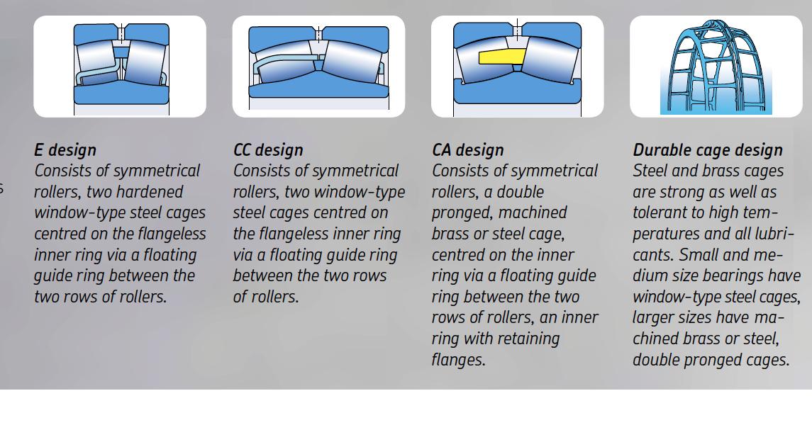

发表于 2009-11-23 18:40:06 | 显示全部楼层 |阅读模式 来自: 中国浙江台州
我想知道两则的区别,是否可以通用。还有SKF22312CA/W33C3怎么在网站上查不到这个型号+ s: Y; D) g* A  ^, r3 {# `7 P
先谢了

这两个的区别主要在保持架上,E设计的保持架是窗式冲压钢的,引导环是漂浮的,不靠内外圈;CA设计的保持架一般为黄铜的,类似穿销,但位于滚子外面,就好像是由一个夹子夹住滚子的那种。而此型号好像没有CA类型设计的,而且现在SKF基本很少出这种类型的了。 未命名.jpg

发表于 2010-1-19 12:12:45 | 显示全部楼层 来自: 中国北京
CA    双齿型整体式机加工铜保持架、内圈上的定位法兰和与内圈同心的引导环4 m; z& ]2 W0 Z
E      当轴承孔径d ≤ 65毫米时:两个窗型钢保持架、不带法兰的内圈和与内圈同心的引导环

发表于 2010-1-24 11:16:22 | 显示全部楼层 来自: 中国江苏淮安
首先是不可以通用的,因为C3代表游隙组,不普通游隙大;不注时是普通游隙,如22312E;
  H# x5 a  W7 u( E7 `6 h- l9 FW33代表外圈的外圆有有槽和三个均布的油孔。
