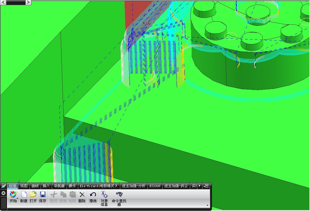

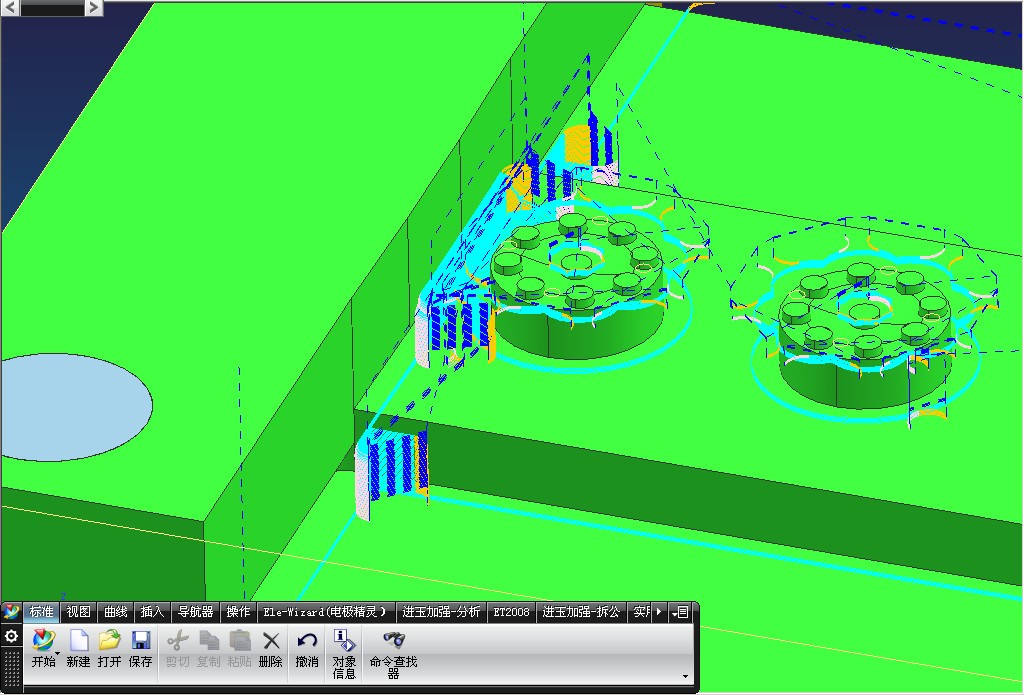

[求助] 用此种加工方式有几刀采刀,,咋个解释
发表于 2009-11-23 21:42:59 | 显示全部楼层 |阅读模式 来自: 中国广东深圳
说的是开粗,,,,第一个
cncb.rar
1.71 MB, 下载次数: 22
发表于 2009-11-28 16:34:50 | 显示全部楼层 来自: 中国广西北海
你使用了参考刀具,你的参考刀具带有R角,而现在的没有。可以这么表达,目前使用的刀具R小于参考刀具的R.
