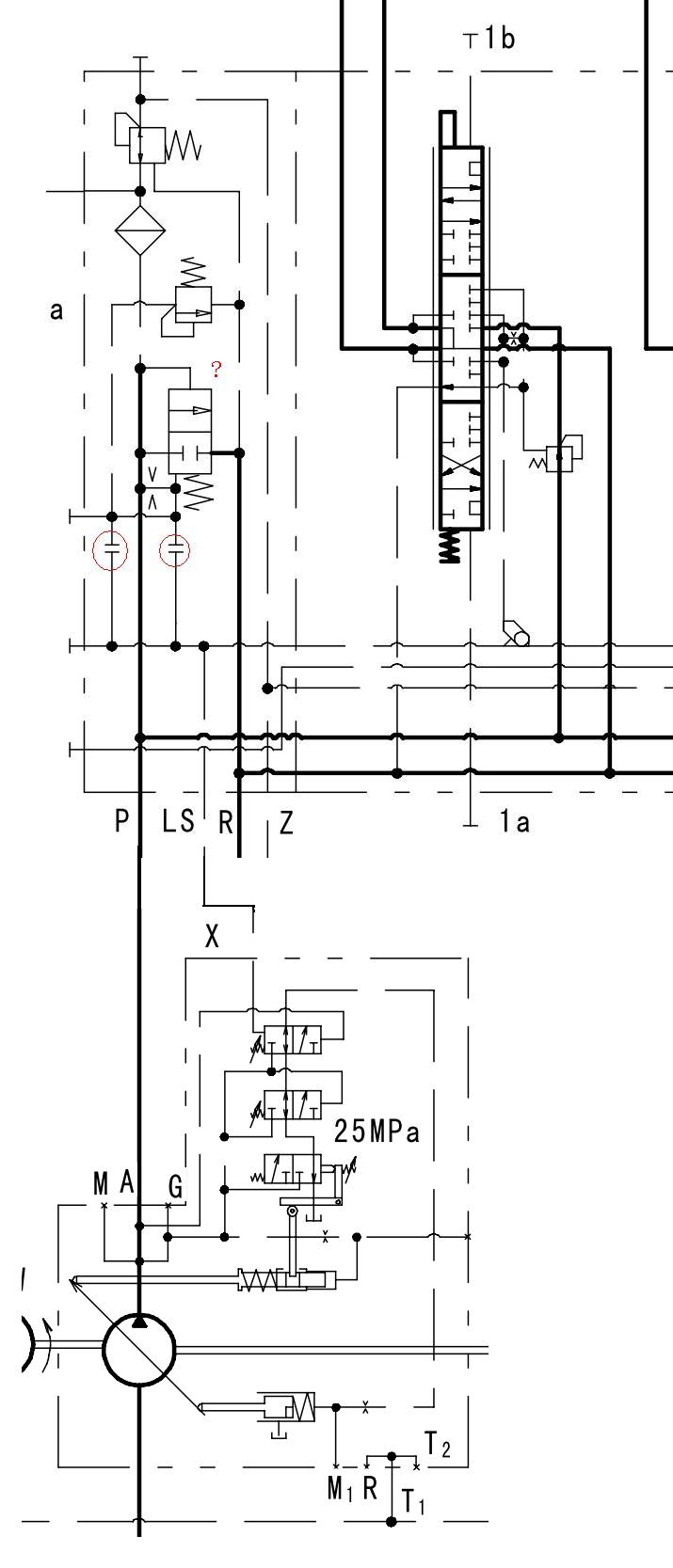

此液压系统是国产矿用掘进机的液压系统的一部分。这是一个负载敏感系统。多路阀为德国哈威的。泵为力士乐A11VLO190LRDS。* I) {) i) n! _3 }
; ]) E, [/ O2 T- F$ O8 X问题1:图中画圈的部分是什么原件?
! t3 U) z7 p0 ~3 q" z! X. b3 A, b# Q& r1 U! x/ v5 B
问题2:打问号的那个阀是什么阀?在什么时候工作?
9 P  d; ]5 |4 z; @1 C; W            (有人说是三通补偿阀,那么已经使用了负载敏感系统了,图中的LS已经去控制泵了,再使用三通补偿阀干什么呀?看资料三通补偿阀和定量泵配合,构成开中心系统,而这里使用的是变量泵呀。)" q# |: [2 ^0 V& H5 N% b) [3 m

说一下问号部分的阀吧:是不是一个两位两通液控阀呀,当泵失压时保证工作状态系统不卸载。有点象安全阀6 j: H( o' H3 L. v" A, {! w+ {- X
圆圈中的两个是不是控制点呢?用来控制系统负载变化时的压力补偿呢?没见过猜了。

& `$ P  N, d: D红圈表示切断与LS的连接。9 x" A) v8 W; L  w7 V
所以,相关的溢流和补偿两个阀不起作用。9 A% ]* ]4 F7 o! _
楼主讲的对,三通补偿器作为主油路的压力适应阀,不应该与变量泵匹配。

红圈里的阀表示断开的意思,所以三通补偿阀就起不到压力补偿的作用了,个人认为这里的三通阀主要起到消除P口压力冲击的。

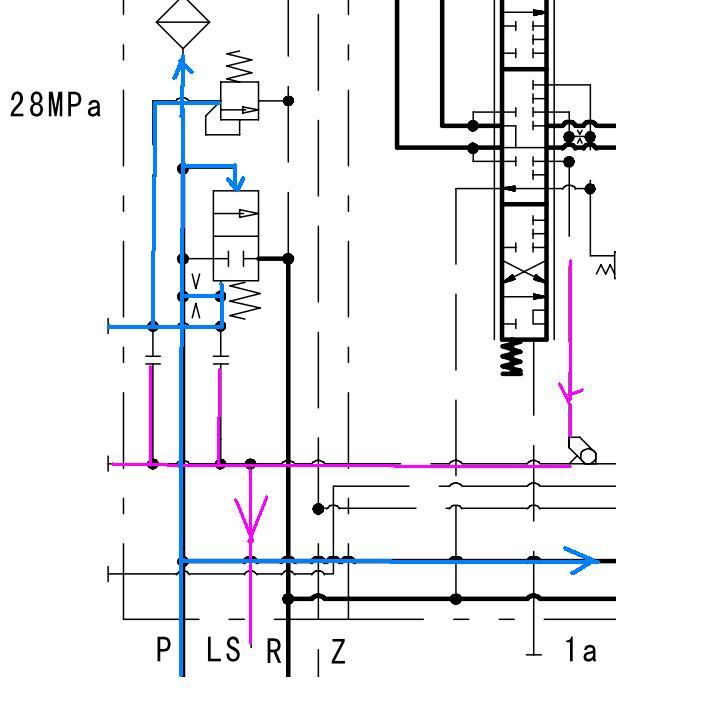

经3、4、5楼的解释,我的理解如下:0 i* R: H4 r$ i( b4 \2 [" `/ d
1. 圈中的符号表示断开。1 u3 A+ \4 f5 ^" k! |! x) Q
2. 那个阀就是三通压力补偿阀,它正常工作时,上控制腔为泵的压力,下腔为LS的压力。但LS已断开,故已不起三通压力补偿阀的作用。此时上、下腔的压力均为泵的压力,在弹簧力的作用下,处于断开的位置。当28MPa的那个安全阀动作时,下腔的油液流动,由于阻尼孔的作用,产生压降,下腔的压力降低,阀芯下移接通油液,在高压状态下卸液。此时三通压力补偿器作为卸荷阀使用。! `6 Y* {2 q4 N9 t# t
