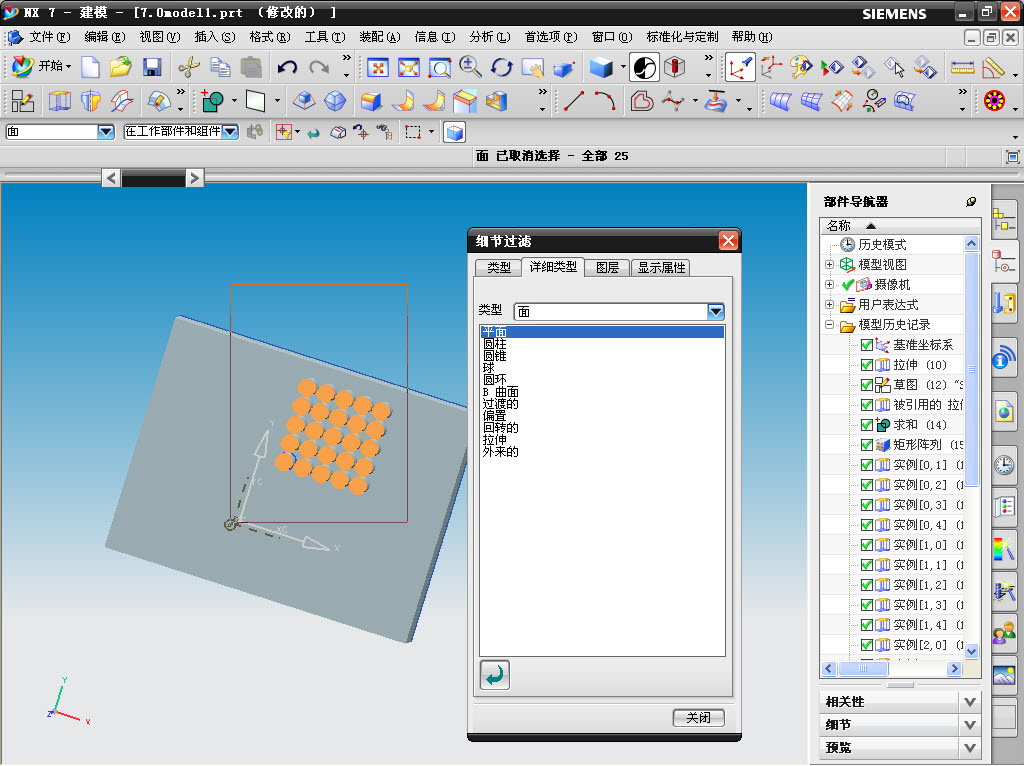

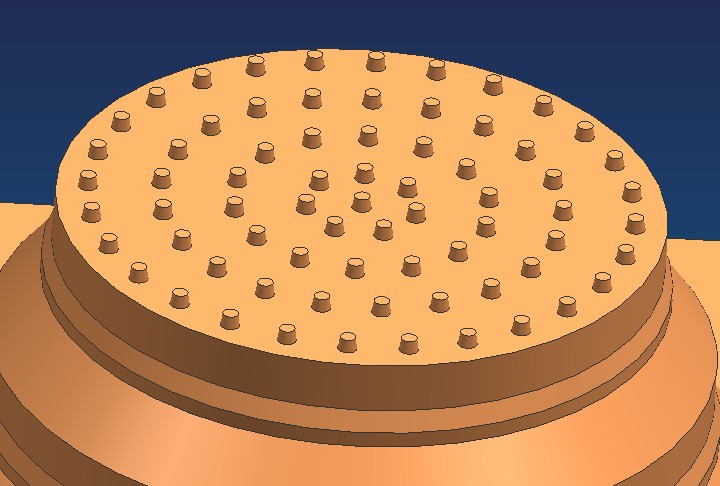

如题,我想把下图的圆台上表面进行偏置,我的笨方法是逐个选取面,好像不能进行框选面,不只哪位有
4 O+ y& l% S! B& ~0 X$ o
; ?- Q: F4 t* m& b) P. D7 U什么好的方法,
! W# h& Q- r8 O9 ?6 n  v* @$ V3 L8 ^9 x( S' b" y
如果用偏置区域命令,此图哪个是种子面,哪个是边界面!5 C) Y0 Z) v6 D% ]3 ~
! A, J% j& u) d
谢谢!

楼主,用“移动区域”试试,那样可以一次把所有的面都偏出去了,不过也要一个面一个面的点选了,但特征只有一个了。

用偏置区域命令---你把不要的顶面和底面不选择就行了。
