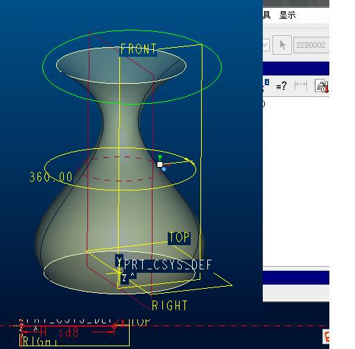

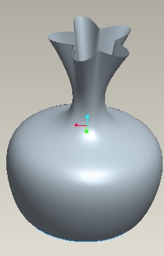

像第一张图,那个瓶口我用关系驱动,' `7 Y. M- b# U2 s' J& p; L
但是旋转出来的跟第二张图一样,那瓶口没有波浪形,为什么啊?  z* S- p$ n, Z% j0 [1 }9 L

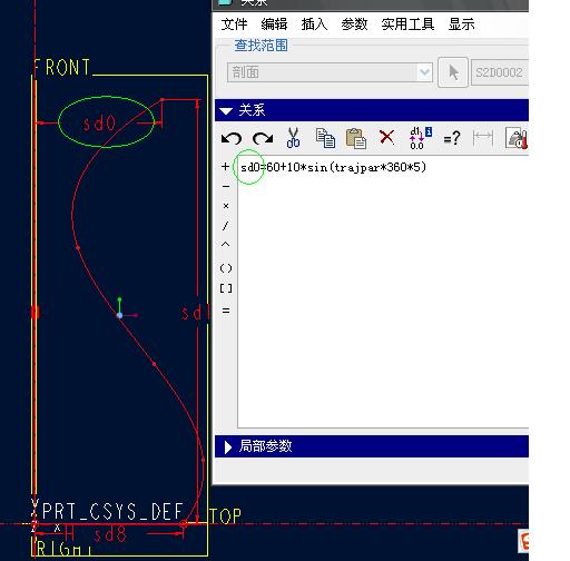

我是直接用旋转命令,不是用可变剖面扫描啊
发表于 2009-11-24 09:06:25 | 显示全部楼层 来自: LAN
旋转加关系没用, 不要想当然;  再说你那个关系式也不是任何场合都能用. 有限制的.
kevin_pcac + 3 技术讨论
发表于 2009-11-24 09:08:51 | 显示全部楼层 来自: 中国浙江宁波
楼主我不知道你是不是直接用扫描?直接用扫描我没有用过,我都是用可变剖面扫描  ~. }8 c7 w" v7 j5 R
1.先草绘一个圆作为轨迹
5 V: l8 {! |8 ~' p: j& m6 j2.草绘截面(如楼主第一张图)
