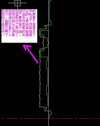

   大家好,我现在在学着用UG排位,可是遇上了两个问题搞不好了,请知道的帮帮忙解答一下了,不胜感激。
0 q1 a8 s% t$ X& D( t
1 y# U- Q8 G# H. W1 o  a1:  我做剖视图想只保留切面的外形轮廓,请问要怎么设置了,是在工程图的首选项中改还是在UG的“实用工具”那里设置才能达到这种效果了,如附件1所示的

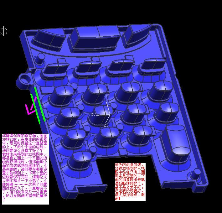

  i1 X8 }8 t& C7 s$ V2 c) k' d2:这个问题不是剖视图的问题,而是3D转2D得到的三视图的问题。如果产品中有直壁面,那么我想同时保留这个直立面的上,下两条边线,要怎么设置了?我3D转2D出来的三视图,如果是直立面的,上面那条边的线保存完整,但下面那个边的边线,就是断断续续的,不是完整的一根整线了,因为我们这要求上,下模在排位时在CAD中要分成两层,所以要求上,下模的所有面的边线都保存完好,我转出来的效果都不好了,) s( p7 x, g$ \3 D

发表于 2009-11-24 12:22:43 | 显示全部楼层 来自: 中国浙江台州
把公差设小一点
 楼主| 发表于 2009-11-24 18:47:05 | 显示全部楼层 来自: 中国山东青岛
设得不小了,都0.005-0.01,都试过了,没用
发表于 2009-11-25 09:41:51 | 显示全部楼层 来自: 中国北京
感觉你没有装 translators ,
- F3 Q; d" g9 n2 q' p7 B然后用 2d exchange(2d 转换),建模模式下的 dwg格式。
 楼主| 发表于 2009-11-25 12:55:24 | 显示全部楼层 来自: 中国山东青岛
我装了,我转的是DXF,就是用2D转换转的
 楼主| 发表于 2009-11-27 18:00:14 | 显示全部楼层 来自: 中国山东青岛

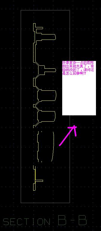

是片体就出现失真了,实体不会,但“剖切片体”我打上钩了呀
发表于 2009-12-1 20:38:45 | 显示全部楼层 来自: 中国浙江宁波
转CGM就可以了
 楼主| 发表于 2009-12-2 09:31:32 | 显示全部楼层 来自: 中国山东青岛
主要是投影出来的三视图时就失真了,在UG的工程图里就失真了,而不是在转到CAD里才失真
发表于 2009-12-2 18:21:15 | 显示全部楼层 来自: 中国河北沧州
看来问题比较复杂,没有遇到过,如果不介意的话可以把Part传上来让大家看看。
发表于 2009-12-4 23:33:11 | 显示全部楼层 来自: 中国河南安阳
楼上说的有道理,先转cgm保存下,再打开
发表于 2009-12-5 21:17:06 | 显示全部楼层 来自: 中国上海
转STEP203格式
发表于 2009-12-5 21:17:43 | 显示全部楼层 来自: 中国上海
在转到UG中来试试看
