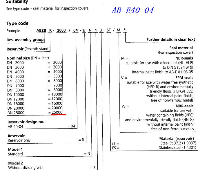

现在设计一个锻压机的油箱,因为需存油液的体积达84立方米,但是书上说只要超过2000升就要用罐式油箱,但是罐式油箱的设计资料很少,哪位大侠知道在哪本书,哪个论文,或者什么地方可以找到这方面的资料呢?谢谢!!!

力士乐AB标准中,有25000L的矩形油箱(见贴图),只不过侧板是带加强弧的。% s# ~; i+ H" W2 Q( T9 L, Y8 L; l8 |4 A9 ]8 \
附件是力士乐AB标准中的罐型油箱,是从本论坛下载的。; \1 E% s4 p8 y- z& C: Q
为方便,违规上传。但我不是在恶意罐水哈。

热电行业的透平油箱都是大罐,去了解一下吧。
