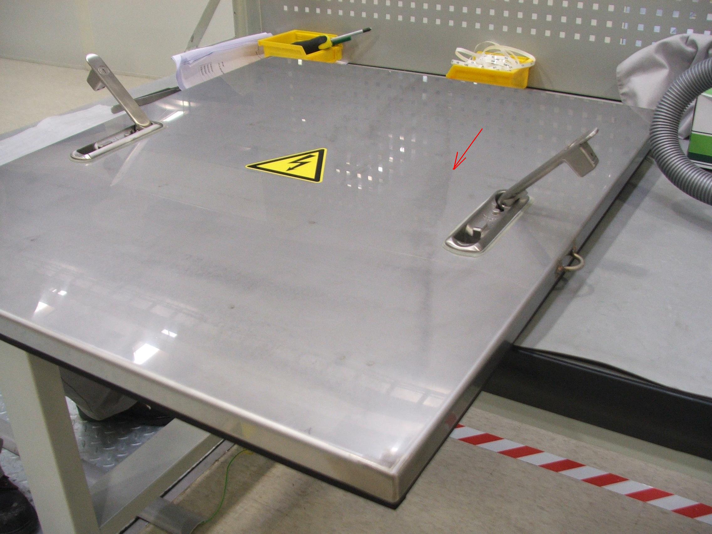

图示为304不锈钢板材。最近发现不锈钢板材表面泛黑,不过倒是没有生锈。这是由于什么原因造成的呢?是不是不锈钢板中含有杂质?以前外观检查的时候,并没有这种情况。可能时间长了,就显现出来了。
. Z& g1 a! r; h/ v1 `* }& x  \我曾用过酒精擦洗,但是洗不掉。昨天用橡皮擦了一下,黑色印记没有了,不过不知道以后还会不会泛出来。& O' M: F& m! g- w1 }. i/ x8 D4 e' [
请大家指教一下。谢谢!!

被氧化了,可能是材质的问题.

首先确认一下是否为国产不锈钢板,如果是,就要考虑材质问题了,据说,国产不锈钢偷工减料的很多,属于普遍现象。我们的产品甚至曾经发生过锈蚀的情况…………

恩,應該是發生氧化沒錯,氧化物覆蓋在表層,用擦的即可去除

氧化的话,表面钝化一下即可解决这个问题

不锈钢具有抵抗大气氧化的能力---即不锈性,同时也具有在含酸、碱、盐的介质中乃腐蚀的能力---即耐蚀性。但其抗腐蚀能力的大小是 随其钢质本身化学组成、加互状态、使用条件及环境介质类型而改变的。 如304钢,在干燥清洁的大气中,有绝对优良的抗锈蚀能力,但将它移到海滨地区,在含有大量盐份的海雾中,很快就会生锈了;而316钢则表现良好。因此,不是任何一种不锈钢,在任何环境下都能耐腐蚀, 不生锈的。 不锈钢是靠其表面形成的一层极薄而坚固细密的稳定的富铬氧化膜(防护膜),防止氧原子的继续渗入、继续氧化,而获得抗锈蚀的能力。一旦有某种原因,这种薄膜遭到了不断地破坏,空气或液体中氧原 子就会不断渗入或金属中铁原子不断地析离出来,形成疏松的氧化铁,金 属表面也就受到不断地锈蚀。这种表面膜受到破坏的形式很多,日常生 活中多见的有如下几种: 1.不锈钢表面存积着含有其他金属元素的粉尘或异类金属颗粒的附 着物,在潮湿的空气中,附着物与不锈钢间的冷凝水,将二者连成一个 微电池,引发了电化学反应,保护膜受到破坏,称之谓电化学腐蚀。 2.不锈钢表面粘附有机物汁液(如瓜菜、面汤、痰等),在有水氧 情况下,构成有机酸,长时间则有机酸对金属表面的腐蚀。 3.不锈钢表面粘附含有酸、碱、盐类物质(如装修墙壁的碱水、石 灰水喷溅),引起局部腐蚀。 4.在有污染的空气中(如含有大量硫化物、氧化碳、氧化氮的大气 ),遇冷凝水,形成硫酸、硝酸、醋酸液点,引起化学腐蚀。 以上情况均可造成不锈钢表面防护膜的破坏引发锈蚀。所以,为确保金属表面永久光亮,不被锈蚀,我们建议: 1.必须经常对装饰不锈钢表面进行清洁擦洗,去除附着物,消除引发修饰的外界因素。 2. 海滨地区要使用316材质不锈钢,316材质能抵抗海水腐蚀。
