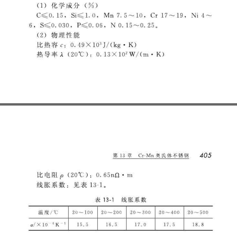

大侠们知道1Cr18Mn12NiN的线膨胀系数是多少吗?" T. j* o9 {/ G, P! [) A
请告知
发表于 2009-11-24 13:47:24 | 显示全部楼层 来自: 中国江苏扬州

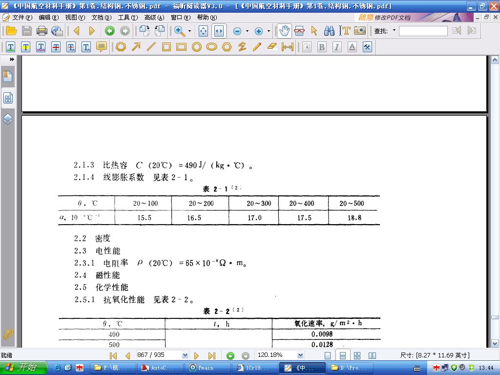

看附件的线膨胀系数
nel1982 + 2 应助

2楼提供数据为1Cr18Mn8Ni5N的参数。
