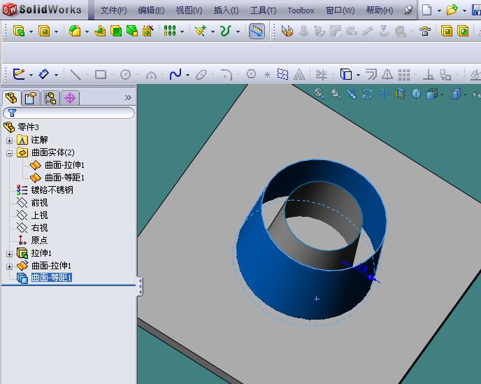

实体中插入一曲面,然后“等距曲面”生成一曲面,这个新的曲面为什么不能用来切割实体?
 楼主| 发表于 2009-11-24 11:22:42 | 显示全部楼层 来自: 中国河南周口
发表于 2009-11-24 11:45:50 | 显示全部楼层 来自: 中国江苏南京

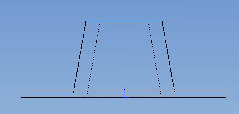

楼主,你要等距的面是个锥面,等距后的面没有贯穿实体,怎么能切割呢
 楼主| 发表于 2009-11-24 13:00:00 | 显示全部楼层 来自: 中国河南信阳
谢谢老师指点。是这么回事。我让它穿过实体,它就切了。
