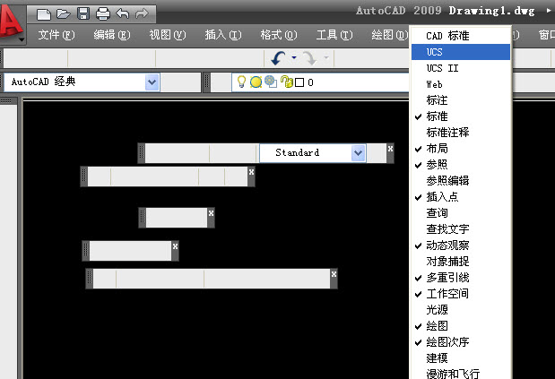

autocad2009,在工作中死机,重起后图标便不显示了,重装cad后结果问题依旧,便再重装,(删除所有关于autodesk的东西后,包括注册表中关于autodesk he autocad的键)问题依旧,难道要重装操作系统,还是我忽略了一些问题,下面是问题图片.
8 f  C/ _- f/ L1 C5 E# [: Q0 p$ x
. R% h* d; K4 R% U' |0 H6 H6 U" O[ 本帖最后由 netnib 于 2009-11-25 11:13 编辑 ]
 楼主| 发表于 2009-11-24 12:13:08 | 显示全部楼层 来自: 中国河北保定
说明一下,图标只是不显示,点击后命令还是能用的.不明就里.

跟盗版哪有什么关系,使用自定义菜单,然后编辑其中一个图标,显示后确定,再重新启动CAD试试,还要看你有没有更改菜单路径,cad现在的图标文件是同名菜单的DLL文件
发表于 2009-11-24 23:03:38 | 显示全部楼层 来自: 中国广东汕头
输入 menu,把菜单文件重新加载下。
 楼主| 发表于 2009-11-25 10:46:00 | 显示全部楼层 来自: 中国河北保定
谢版大,我去试一下子.
 楼主| 发表于 2009-11-25 11:14:54 | 显示全部楼层 来自: 中国河北保定
谢谢所有帮助解答的人,问题已解决.
