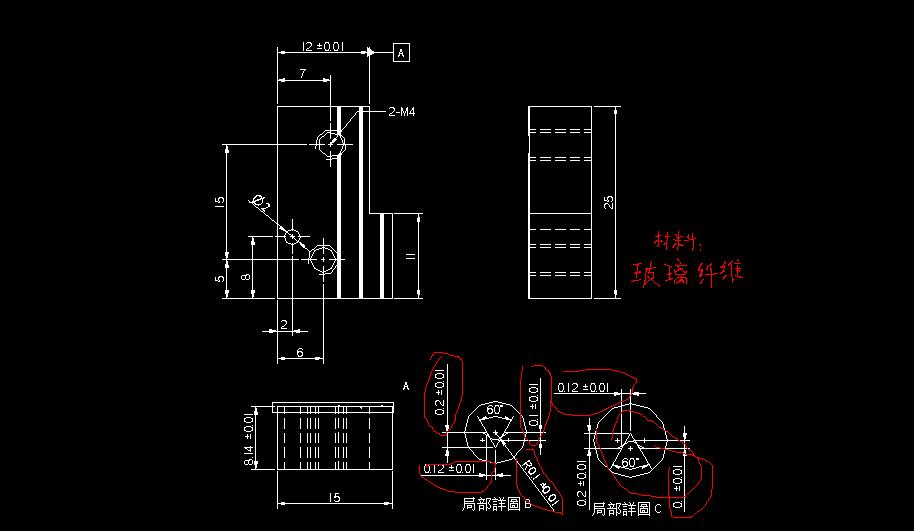

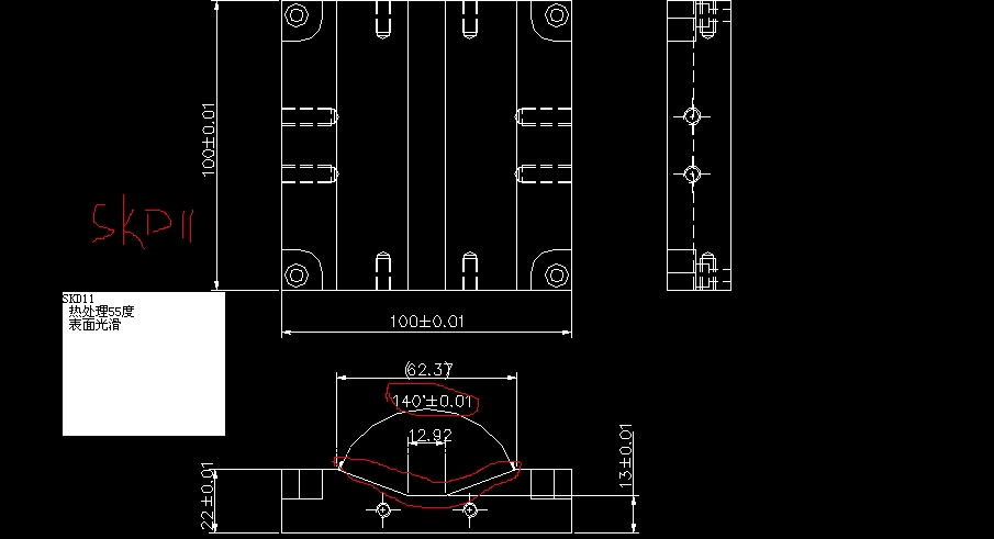

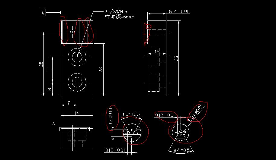

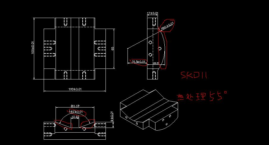

[求助] R0.1凹圆弧
发表于 2009-11-24 13:00:45 | 显示全部楼层 |阅读模式 来自: 中国广东东莞
skd11
; Y4 I8 N" L8 u0 P5 u  C热处理55度
# K( W( y" A7 b$ w. ~. G表面光滑
! |, l" K7 ?# P& {$ x6 v7 F
; x# v& F3 [4 w+ b% e加工流程
9 ?3 l: [: _$ [2 L' ^6 |3 Y9 m: i; g; Q  V; {7 R. ^) U* u; j
1-先开四方,. T8 e0 d" s4 F) }
2-加工孔与牙
. |, |$ N& m/ r9 _( ?) e9 u; ~3-热处理55度' d1 C$ q, Q0 i4 L
4-精磨外形. ?4 o( Z1 `, P" Z- |0 Y4 v0 n7 G
5-快走丝割角度  凸圆弧  留0.1MM
" m: j0 K/ A: Z6-精磨台阶面
( Q" A4 I, P5 v; b2 T  v7-佳铁高科cnc  精加工 角度  凸圆弧) l3 }7 v4 U3 S: C# A% k
  台湾一品60度R3刀半精加工0.03  S16000  F4000$ t" r4 c0 b: S
  台湾一品60度R3新刀精加工-0.02  S18000  F4000
% {: z4 v' ^- J( w. p& H. ?问题:刀磨损太快一个工件一把刀  造成工差不稳定大了 , @  E6 m" I; |, k: ]; L- [3 G
   不知道应该用那种刀好  用慢走丝可以达到要求,但老板舍不得太贵了# U1 g3 g' R1 V9 p9 q. l
请前辈门指点一下
