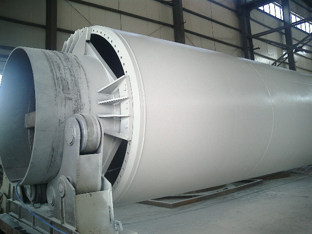

那位高人知道风电塔筒喷漆用假法兰是什么材料,具体结构是什么样的,怎样制造,麻烦详细说一下,谢谢!

45#钢,厚度50mm

你好,能不能详细说一下结构,我们才开始接触风电,还不太了解,只是知道“夹法兰”这个名字,谢谢

假法兰其实就是风电塔筒喷漆防腐时用的工装,塔筒两端装装上假法兰,假法兰在滚轮架上滚动,以便塔架喷漆均匀,看一下图片就清楚了。
