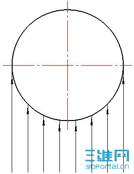

物体的受风面积,就是物体受风面的投影面积。对圆柱体就是半个侧面积的投影,背风面的面积不算。见下面示意图:
