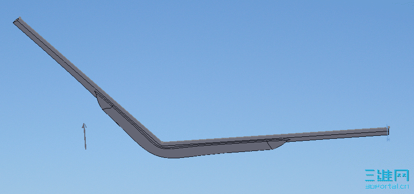

[已解决] 请教高手,这个钣金件如何作图出来??!!

使用成型工具做的吧。在SW右侧的设计库中找相近的成型工具,再改到你要的尺寸就可以了。

原帖由 阿牛2005 于 2009-11-24 15:52 发表 http://www.3dportal.cn/discuz/images/common/back.gif6 _2 F+ g) t9 w9 ^, ?* y
! ]) W3 r+ W1 c, R5 U' o8 e) w关键是压凹后就折不弯了。即使是折弯展开后再压凹,然后就返不回去了。注意,早间的凹痕是连续折弯的。

你再用特征里的变形就可以了。

发表于 2009-11-24 16:53:30 | 显示全部楼层 来自: 中国河南周口
“变形”后就再是钣金件了。不过也行。出钣金件展开工程图时退回一步建个配置用于工程图。也是一解。谢谢!

做成型工具就可以解决了# o- R7 {0 Q* S" ^6 C) F) S. y+ r( V
SW钣金里面的成型工具其实我觉得跟我们实际中设计模具很相似,虽然没有某些软件那么直接 但是你做成型工具的同时其实也是你在设计模具的凸模

那種壓筋可以使用刪除面先刪除掉在展開
' r% P' v' y" K9 m' ?' h3 t, n. X配置變成做兩種一個是展開另一種是成品

2#和4#所述的方法正是解决这个问题的合理方法。
