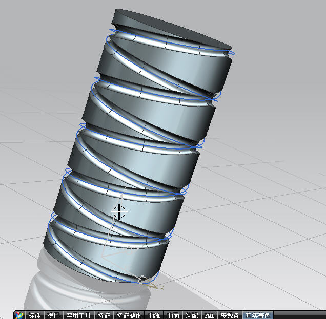

如图:: ~+ M" D3 J# w' \+ L% ~* a: o
我想用1个草图同时剪切出左右旋的槽,
7 H4 V( e. y, K+ \0 G; s% }但剪切第2个时会出现“使实体非参数化”,请问如何解决此问题?
2 k3 \* c! E! Q$ o- m0 ?谢谢!

第一个和第二个再面上相交。你试试先合并两个螺旋体,然后求差。

不过合并以后会有 通过面不与刀具路径相交 的问题(两个槽不一样深的话,即使深0.01,相交的地方也不是直线),呵呵。2 Y& f# t' ]2 C0 r5 b
需要2个槽。
+ J( {6 C- j$ |8 w3 Y不行的话,我把第二个槽放在另外一面好了。
  a! X& B: p4 N1 p, E1 \非常感谢楼上2位
