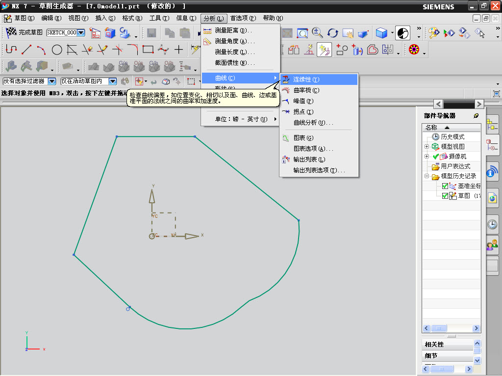

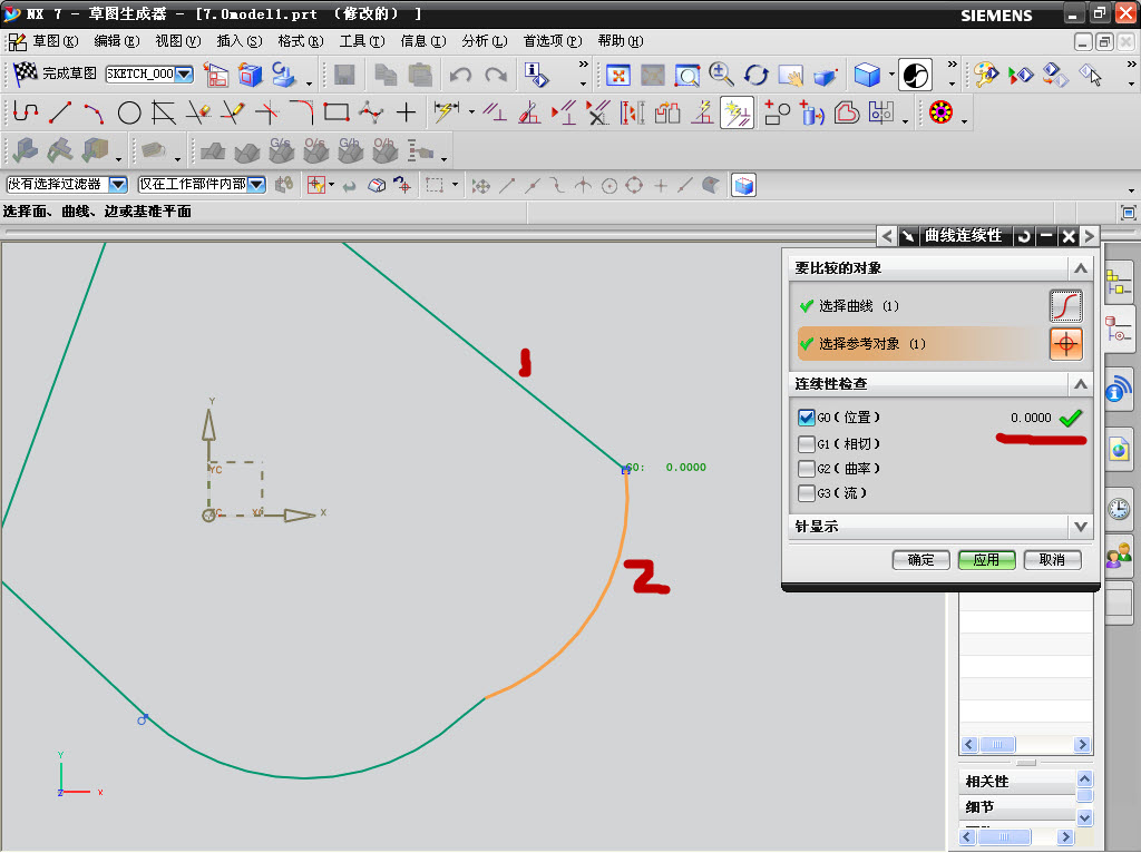

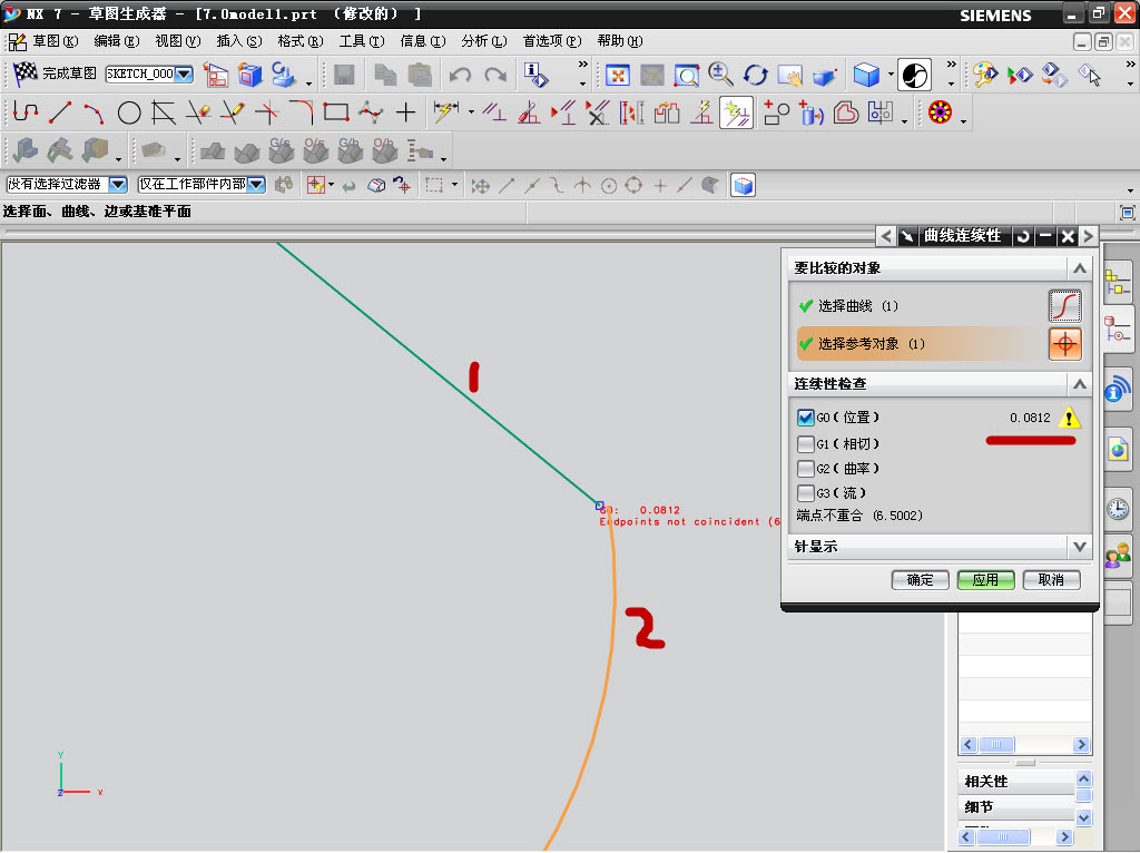

我是UG初学者,我想请问各位,UG有没有像CATIA一样,草图分析是否存在未闭合的线段,谢谢
发表于 2009-12-16 20:07:28 | 显示全部楼层 来自: 中国四川广元
beyond2009 + 5 应助

請教二樓的高人,只有UG7中有 曲線 連繼性分析
/ x1 @7 P2 H7 s. l- H我用的是UG6,沒找到,如有請提示一下!謝謝.
