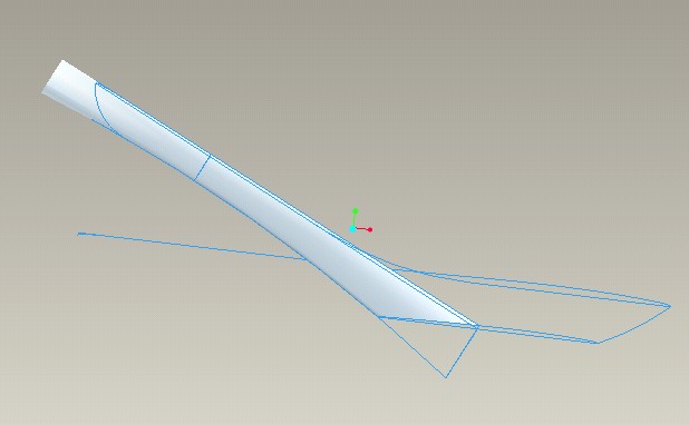

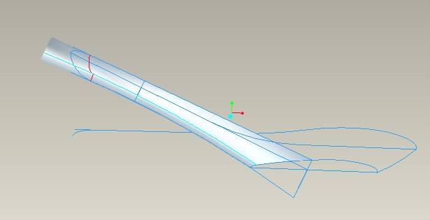

PROE造型中不能绘制COS曲线
8 L7 |, ]. a3 m! j8 n* R2 _" |- s: H. }( j! U' m
[ 本帖最后由 liheshen 于 2009-11-24 19:50 编辑 ]
COS曲线的位置
COS曲线的位置
spoon20091124.prt.rar
85.63 KB, 下载次数: 11
PART文件

发表于 2009-11-24 22:08:44 | 显示全部楼层 来自: 中国浙江宁波
COS线只能画在一个曲面上 不是面组上 看你那图应该有几个面组成的 ) B6 b7 V' x  v4 i% ?; |
用投影吧,
 楼主| 发表于 2009-11-25 09:57:00 | 显示全部楼层 来自: 中国广东汕头
回复 6# wod861210 的帖子
能不能帮我看一下。上面有PART文件。
发表于 2009-11-25 10:27:39 | 显示全部楼层 来自: 中国广东佛山
大哥怎么是用5.0画的图,还好我也装了这个版本,要不就打不开你的文件啦。
7 G2 ]- I; y9 d& S1 v$ q/ i我记得要用方程来绘曲线,应该是使用“插入基准曲线”这个命令,并选择“从方程”,然后指定坐标系……, ?6 x. s6 z& Q; B! Y7 f, P/ e5 x
网上找找这方面的教程吧
发表于 2009-11-25 11:22:03 | 显示全部楼层 来自: 中国广东佛山
cos线只能画在单个曲面上,是不能在整个面组上画的,
