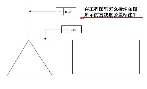

[求助] 关于直线度公差的标注问题
发表于 2009-11-24 21:37:03 | 显示全部楼层 |阅读模式 来自: 中国浙江杭州
我想标注如图所示的直线度公差,应该怎么操作?需要建立辅助线吗?关于直线度公差的标注问题

 楼主| 发表于 2009-11-25 21:04:05 | 显示全部楼层 来自: 中国浙江杭州
能说明下具体操作吗?怎么选的参考?

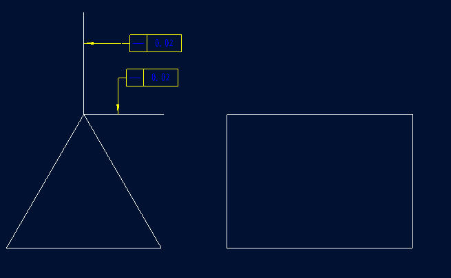

发表于 2009-11-25 22:41:50 | 显示全部楼层 来自: 中国广东广州
常规方法做比较麻烦, 我是用自定义符号做的,感觉比CAD还方便, 顺便把符号也赠给你了。
zhi_xian_l.sym.rar
1.48 KB, 下载次数: 11
