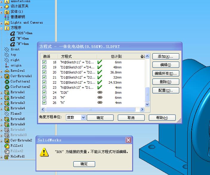

请教各位高工,本人近来接触SW,但方程式有好多难点想请教大家啦!
$ S4 w) h; `: g9 G3 B如图,为什么这D26的参数不能修改呢,勾下面为链接如何解开和编辑啊

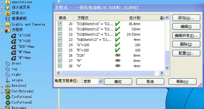

可以添加参数,比如A=100,但加进去后链接到尺寸上去,后面都是一个勾,搞不懂为什么啦,请教大家啦

链接变量要直接在尺寸中修改

尺寸是在原来的尺寸上进行修改,修改后方程式下面的数字也会发生变化的,问一下,图上的参数如何添上去的呢,比如我可以加A=100,但加上去后和上面不一样,就差在100后面没有那个MM以及没有那个链接

一般在几个同类型等值尺寸必须同步变化时才用到链接尺寸。先标注尺寸,再如图给几个尺寸添加链接尺寸标记,后面还会弹出一个窗口,让你给链接尺寸取名,这几个同步变化的尺寸应标注为相同名称。链接尺寸后,同名的尺寸中改变任一个尺寸,其它同名尺寸将同步变更。
