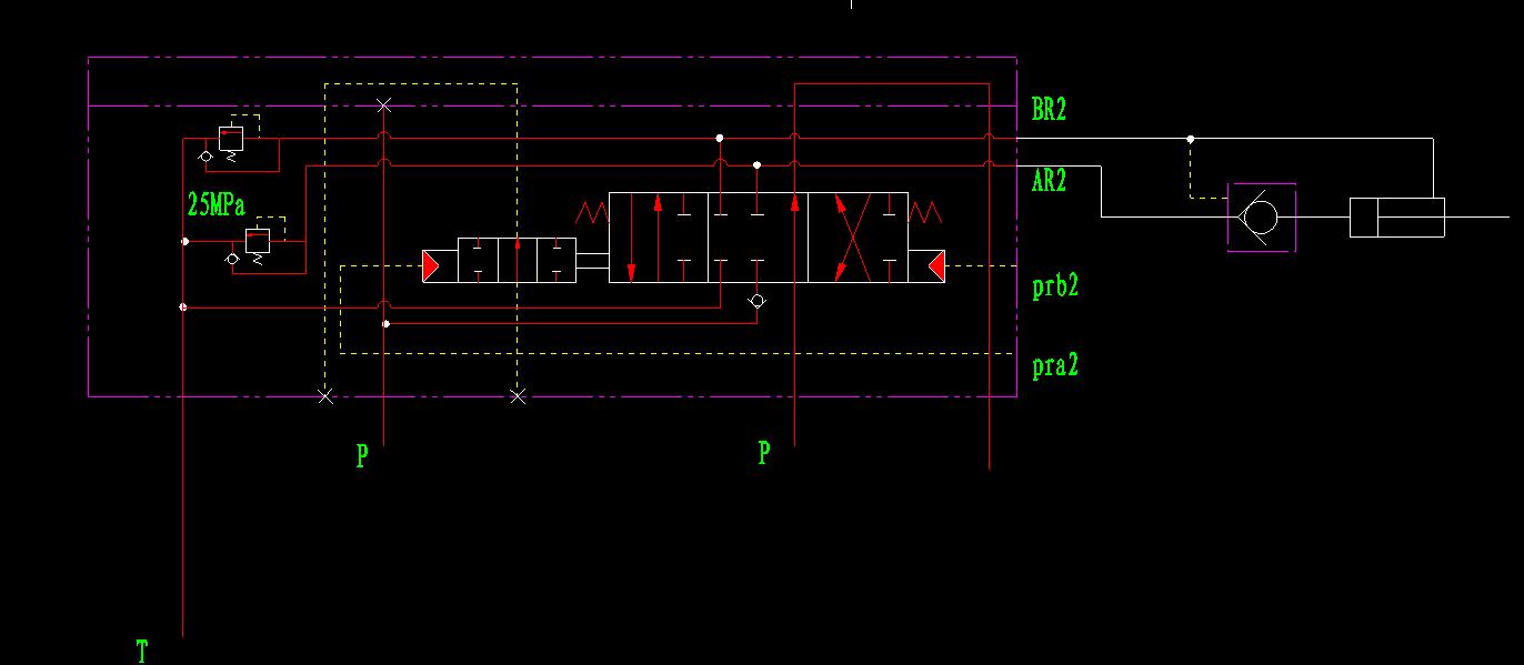

要求阀芯中位时,AR2口始终不能有压力
发表于 2009-11-25 10:32:20 | 显示全部楼层 来自: 中国山东
我不明白你的工况,可以的,但你要加个阀来控制,电磁球阀来通断他的油路就可以满足
发表于 2009-11-25 13:15:28 | 显示全部楼层 来自: 中国辽宁本溪
在AR2油路和T路之间接一个小通径的节流阀(视情况调至最小开口),将阀处于中位时的泄漏油直接泄回油箱。
- @. B0 _4 q* i$ G肯定有效,只是缸动作时损失小量的压力油。
" [1 l7 E5 X# I9 }/ E4 H% Y( C我们就这样做过。
发表于 2009-11-25 20:50:29 | 显示全部楼层 来自: 中国河南南阳
增加一个联动的换向阀应该可以的,让AR2口在中位时回油箱。

) n/ H9 Y8 A0 t, U3 R我们公司有个设备是这样的,没问题
6 U# u$ q& Y# h$ Q! M1 H* f用一个NG6的换向阀控制
