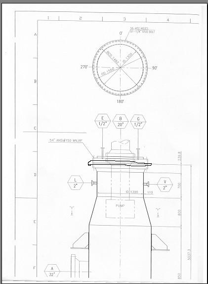

图中我画出来的那条线是干嘛用的?不像是上下2块板的夹缝啊

看不清楚。不就是两个法兰密封面重合了嘛,这只是粗略画法而已。
发表于 2009-11-25 11:57:25 | 显示全部楼层 来自: 中国浙江宁波
这不是两片法兰吗?
发表于 2009-11-25 11:59:05 | 显示全部楼层 来自: 中国浙江宁波
这种结构是有些怪。B也像是法兰嘛。难道是类似夹套形式的?那两个螺钉是什么意思呢?

应该是罐与盖间法兰密封面。

看的不太清楚,应该是上面的法兰与下面物体的结合面

楼主圈出来的就是DN54“的大法兰面(设备法兰),两边的E、G是DN15(1/2“)的管口,应该是现场压力表接口和排气口(试压时用的)。B也是法兰,是20”的插入管,图纸显示,下面连接的是泵(PUMP)。液下泵?图纸只有半截,不敢确定是否是泵。
+ D9 u, c# s$ z# d- Q1 y+ i: C这种安装泵的形式还没有见识过,还望楼主说明一下。

是两个法兰的结合面

仅是一对容器法兰的结合面,若是放大来看,能看到密封垫。或看成一种简易画法

应该是两个法兰的结合面

确实很明显,上面还表示出法兰及密封面形式!
