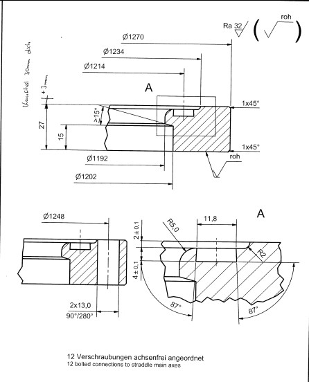

+ k/ f' }$ d1 I4 g7 q螺栓孔处的表示方式什么意思啊?螺栓孔处标注:2X13
: Y: j+ U4 L- f  b                                                                            90°/280°

是不是两个直径13的孔,位置在90度和280度上。

我也认为是楼上的意思,两个φ13的孔,一个开在与基准线成90°,另一个开在280°位置。
' @' j8 _2 U0 J$ W' a但应把俯视图上全,才能确定,不然就得猜。

就是那个意思,在90度和180度前面加上@就不会有想不开的了

大家的解释有问题,如果是直径的话 应该在13前面+¢

应该再给出平面图,是不是孔还不一定....会不会是槽

以法兰面来看,此处3个孔,以一孔为基准,一孔是90°,另一孔是280°。; R4 r$ n- h! i' Q( O/ @" y
应该不是槽,如果是槽无法判断。

还真不能一锤定音,图纸中有加Φ的尺寸啊,是孔的话,也应该有Φ。楼主的图纸完整吗,无误吗。

左下图的确有点问题,它没有是哪个位置的详图。

我觉得不是φ13直径。注意图中的φ1234和φ1248,以及他们的相对位置,就算是13也应该是半径而不是直径。没有看到全图还是不能确定。建议楼主将整个图拿上来看看

最好查看德国图纸的标注方法,或是看俯视图,搞错了就不好了。
