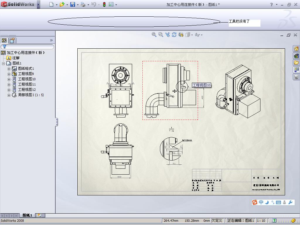

发表于 2009-11-25 10:27:27 | 显示全部楼层 |阅读模式 来自: 中国江苏苏州
,各位大侠帮忙啊

 楼主| 发表于 2009-11-25 10:51:42 | 显示全部楼层 来自: 中国江苏苏州
零件图有,就是工程图工具栏没有

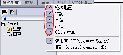

发表于 2009-11-25 11:33:20 | 显示全部楼层 来自: 中国广东深圳
看来楼主是将CommandManager上工程图的相关标签全部关闭了。# l3 T# x  r  x8 H& A# q% M! p
显示的方法如下:
% d; e9 K6 ~; W1 s  v  ?1.在CommandManager右击鼠标,选“自订”;
0 J' z4 T/ Z) k; G4 z" v4 a* M2.在“自订”中切换到“指令”页;3 @( @; H, y7 r3 \
3.随便拖一个图标到CommandManager上,这时CommandManager会出现所有的标签,以及一个新标签;
! \( ~7 ]0 s! l* F4.不要关闭“自订”框,右击CommandManager下面的灰色标签,让它们显示;+ t- T! J4 G2 z1 N& u% A7 T4 P* @
5.将不需要的工具从CommandManager中拖走,一切OK!

发表于 2009-12-3 10:44:40 | 显示全部楼层 来自: 中国广东深圳
原帖由 MUGONG 于 2009-11-30 21:45 发表 http://www.3dportal.cn/discuz/images/common/back.gif
& }3 V+ Q0 |% g% Q简单问题
" N. p/ |; w3 O/ x; Q. f' r: e多摸索,多尝试就会明白: Q3 F0 }% T# _) S
这样学的兴趣会更浓
( t7 b, @" A8 l5 o' N) c进步会更快
' E# b, A- E0 r  _8 ?7 k/ x7 k# E/ N0 m3 {3 a
这不是一个太简单的问题,只有在太有好奇心的人身上才会发生。1 Y) S2 ^3 Z# {
如果你不相信,可以如下图所示,将其中的所有选择项都取消,你就会知道楼主的困惑了!
