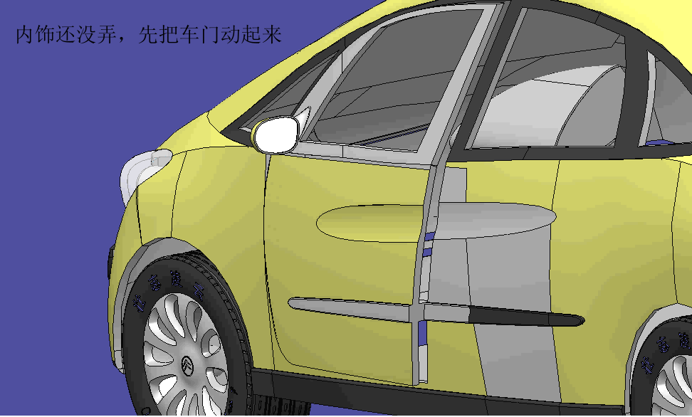

我想大家承诺过,要把汽车能动的地方都motion起来!9 g6 g% [' z, R: D
昨晚花点时间,做了个车门的开关运动模拟,给大家欣赏一下9 [& ]& P/ _9 U: D/ H% \
!下面说说我的思路:车体是在零件环境下多实体建模而成。
4 f1 Y& j1 V9 R  {2 h, B然后根据自己的想法分割出自己想要的部分,把分割的实体和" {) t! x7 H  B; f3 \  f
本体(本体中需隐藏掉分割的部分)进入装配环境,添加想要
6 a: t* r% l; |0 S: K& h- a的约束!有点TOP-DOWN的味道!呵呵$ Q/ {- y7 k: [! W% b: j; D

 楼主| 发表于 2009-11-25 11:04:28 | 显示全部楼层 来自: 中国广东汕头
建议大家把GIF下载下来再看,效果会更好!呵呵

 楼主| 发表于 2009-11-25 16:03:46 | 显示全部楼层 来自: 中国广东汕头
回复 7# liming2113141 的帖子
这个简单啊,就像WMA转MP3一样,到网上搜下GIF转换工具,很多的!

发表于 2009-11-26 11:48:42 | 显示全部楼层 来自: 中国浙江杭州
呵呵,楼主做得挺好的啊。佩服佩服啊。
3 J& H1 y' j$ A6 Z :)
8 |2 d0 N0 ^* y1 E4 R0 h不过不知道是不是光源问题,车门框的颜色和旁边的门框颜色不太一样了啊。
 楼主| 发表于 2009-11-26 12:04:42 | 显示全部楼层 来自: 中国广东汕头
回复 12# tonyhyb 的帖子
那是因为分割出去,车身本体的颜色分裂开来了,这个正常!我忘了把颜色补上了!呵呵) [' N9 a* m6 \9 v
8 H2 ^: Q  Q9 x6 n9 b
[ 本帖最后由 壮志凌云! 于 2009-11-26 12:06 编辑 ]
