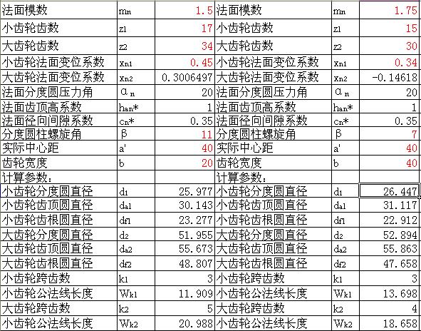

以知: 中心距40   模数1.5或1.75  传动比1:2  最小齿轮齿数在15~18齿之间 压力角20 ! y3 I6 p, E/ x% O- e2 O
请高手帮忙设计出 两齿轮配合 参数: 1.5模数方案:两齿轮的齿数和实际中心距  1.75模数方案:两齿轮的齿数和实际中心距及相关参数!谢谢各位兄弟帮忙!

不建议使用模数1.75mm的
发表于 2009-11-25 13:07:47 | 显示全部楼层 来自: 中国江苏常州
同意版主意见,m1.75小齿轮齿数太少,不理想。

班主!能不能请教一下!你是怎么算的! :lol:
发表于 2009-11-25 21:14:27 | 显示全部楼层 来自: 中国安徽马鞍山
找一本机械设计手册看一下,就行了。
