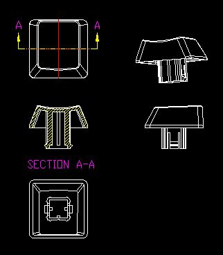

按键卡位出模方法讨论:这种按键卡位如何出模,用什么方法最好

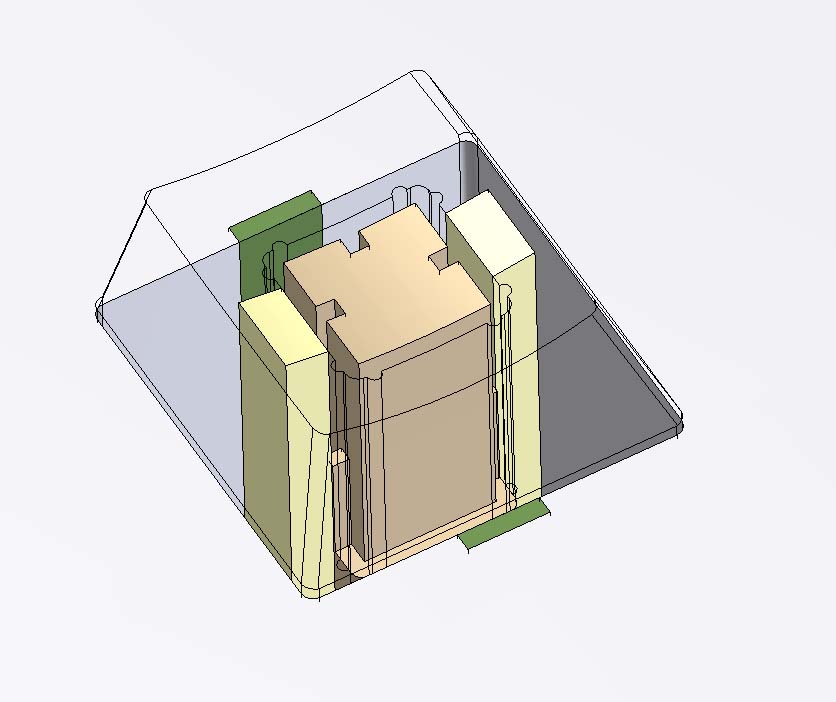

发表于 2009-11-25 14:43:14 | 显示全部楼层 来自: 中国广东广州
两次顶出结构,先脱开中间芯子,再强行顶出扣位,有往里变形空间。

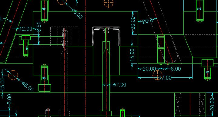

发表于 2009-11-25 15:22:13 | 显示全部楼层 来自: 中国广东广州
回复 3# caomxy 的帖子
2种结构提供参考。. e. a/ k5 u+ J9 b* c

发表于 2009-11-25 15:40:54 | 显示全部楼层 来自: 中国浙江杭州
先抽中心,在抽扣件,扣件是采取强脱- X: p" ?: p. l( M+ _, D
