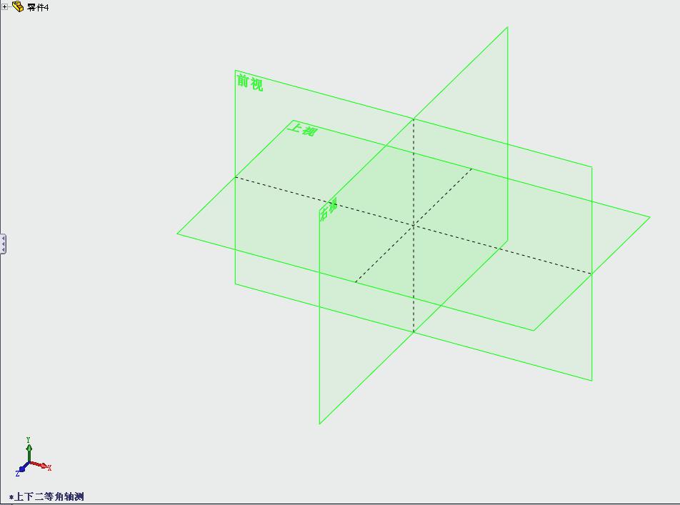

我在Solidworks中新建一个零件时的默认视图是 “前视”我如何能改变成“等轴测”或者“上下二等角轴测”
0 T* Q. W8 p0 k  J! U8 J# e9 e9 F在一些视频教程中总能看见他们新建的零件都是“等轴测”选择基准面的时候很方便。
! v* U' o. K; q+ [3 @- p- {
- M) S4 `" A; z  Z8 X% V默认: 1.JPG . \. a4 @0 X0 ]! x! A5 b
$ [7 f5 k" O8 V8 x' Q: i! a# G6 H8 U* M& j9 Z3 v( V5 y; q
+ n) o8 r& K9 E$ Z) _想改成: 2.JPG
: v8 r7 M# Y7 I4 L2 }( Y% \
+ M4 ]! o9 F/ o! }! F% O5 V 4.JPG 8 U0 m( \7 D" O0 k4 {5 k4 f1 J5 u& q
7 F  e8 c& e. }& F( Q' Z; y1 e' E4 u[ 本帖最后由 gavin2433 于 2009-11-25 14:32 编辑 ]

“新建”-零件,将三个基准全部由隐藏改为显示,点“等轴测”,点“文件”-“另存为”-模板文件(.prtdot文件),将现有模板文件复盖掉。再次新建文件时就是等轴测状态了。
 楼主| 发表于 2009-11-25 14:31:29 | 显示全部楼层 来自: 中国北京
  原来这样改啊。呵呵。非常感谢!
