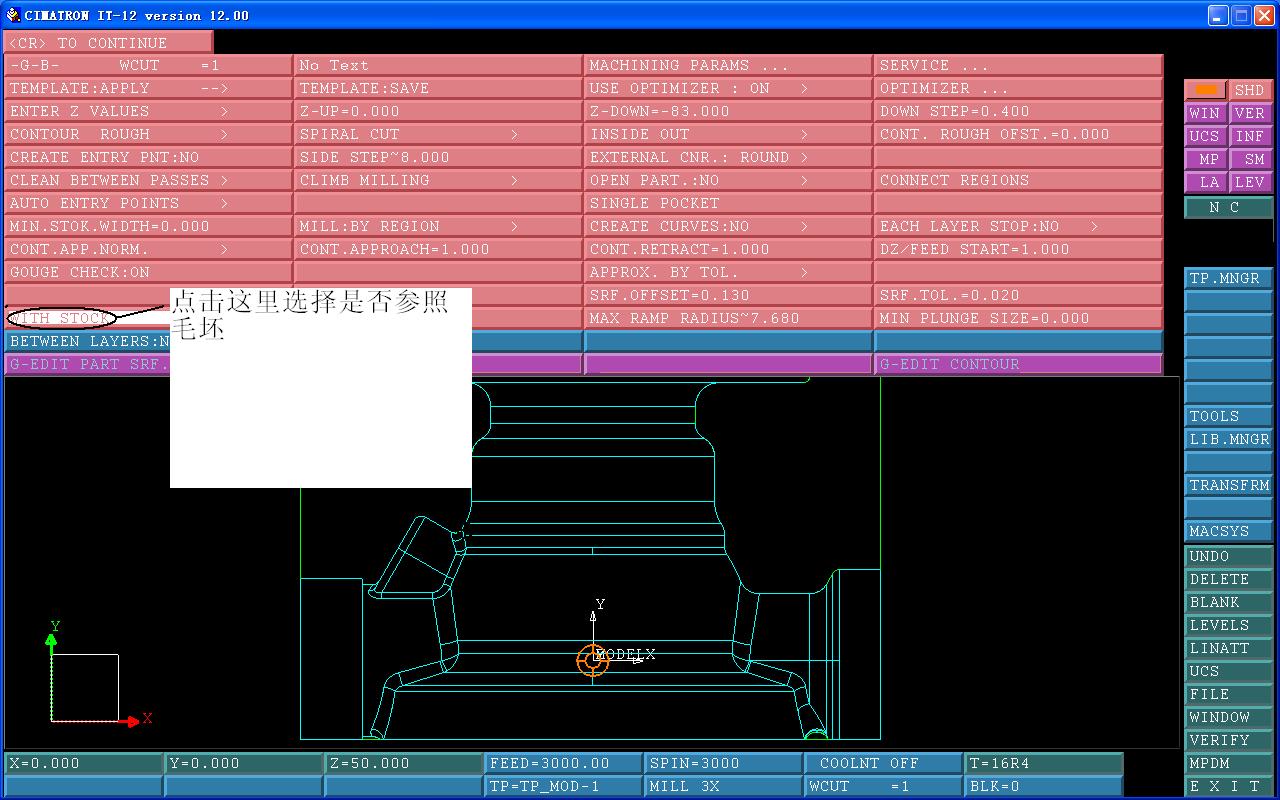

这个版本的二粗大学都是怎么做的呀?直接用里面的清角功能?还是看情况,用环绕等高来看哪里没清的。用手功一个地方一个地方做出来?希望好心人的出现。谢谢!!!

感觉IT的二粗好像没有人在用吧,抬刀多,空刀多。基本上都是手工做轮廓来做的吧。

其实我感觉2粗,用IT里的清角满好的,不知道各位怎么样

我好像没用过二粗,直接开粗后光刀

使用残留毛坯加工就可以了。

楼上的能详细点讲吗?怎么用?谢谢了

是否使用毛坯残留。
