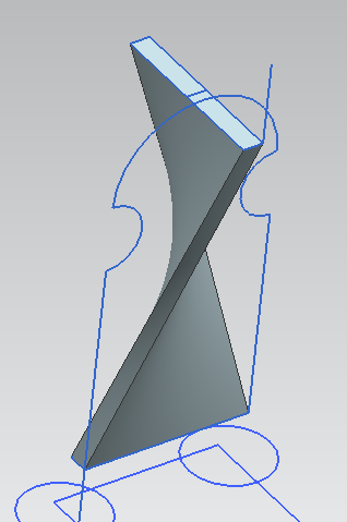

实体的截面要做成和线一样,实体是平板两端转了90度,我是用直纹做的,但截面不知道怎么做,请高人指点一下。

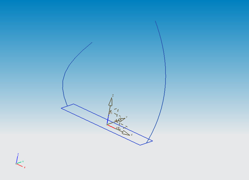

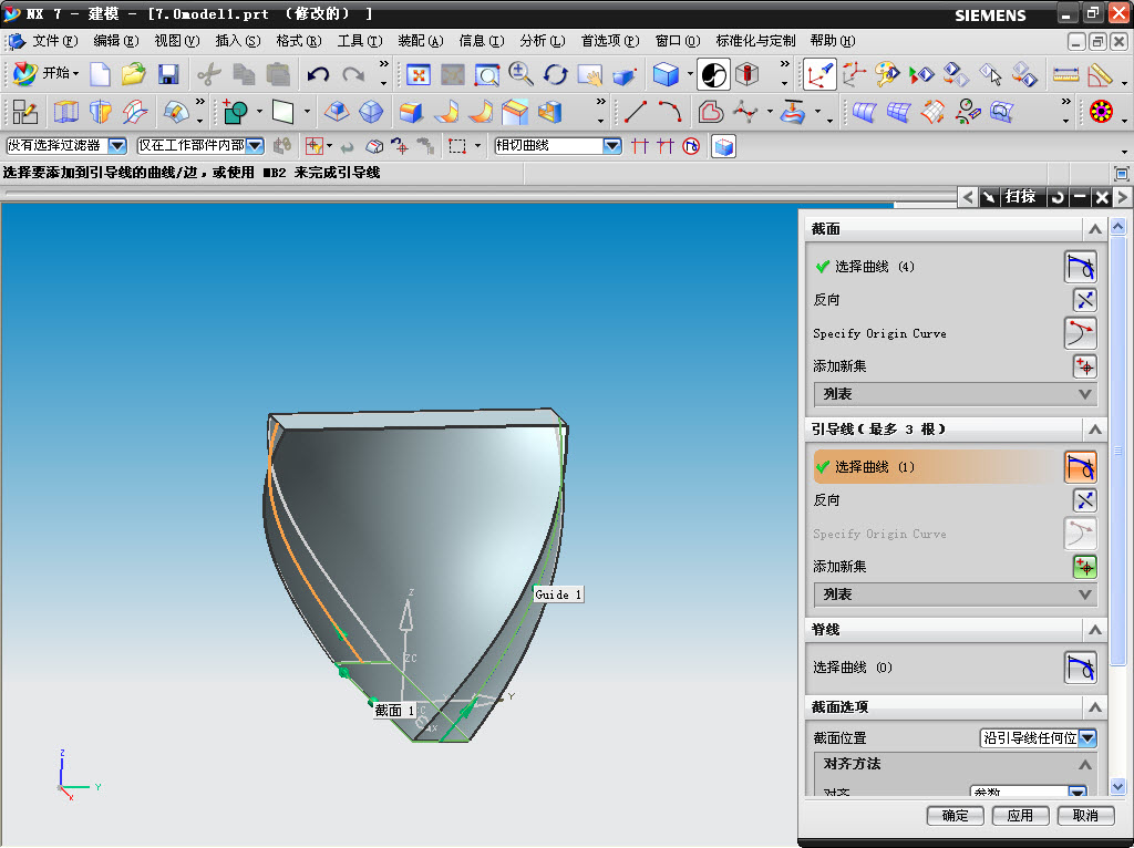

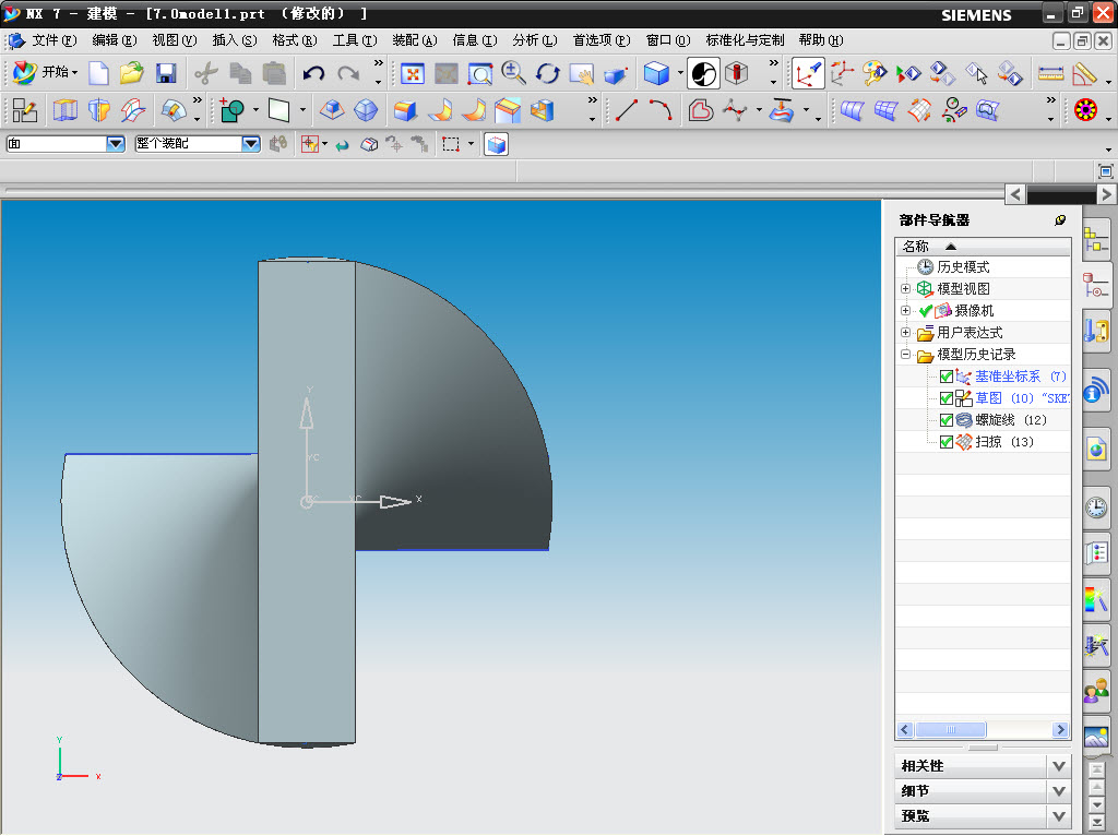

好像用截面不太合适,用扫掠吧:引导线为2条螺旋线(长度=1/4螺距=零件高度) 5-1.jpg 5-2.jpg 5-4.jpg
